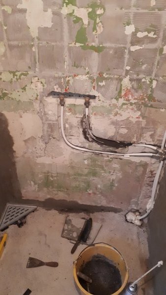

Hallo, ik ben bezig met mijn badkamer om een hoek douche drain te plaatsen nu heb ik al het oude putje verwijderd en de drain pas gemaakt. Waarmee kan ik de drain het beste mee vast storten?, dus welk cement of beton?
En kan ik de waterleiding welke ik in de muur gevreesd heb ook dicht smeren met stuc Cement?
Goedenavond,
Cement is prima hoor, voor beide toepassingen. Beton is met grind, en dat is in dit geval niet nodig. Grind dient ter opvulling van grote volumes en daar is bij u geen sprake van.
