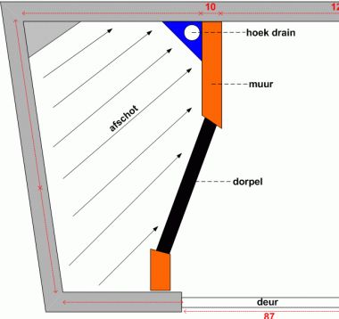

Ik ga een vloer storten in een douche met nogal ongelijke muren. In de doucheruimte is een hoek drain aanwezig. Het afschot zal dus daar naartoe moeten. Ik heb een schets bijgesloten. En twee vragen:
1. Afschot
In de tekening heb ik het afschot getekend als een plat, hellend vlak in de richting van de hoekdrain. Is dat de manier om het afschot te maken, of moet het een kuip-vorm krijgen o.i.d.?
2. Grootte tegels
Welke maat tegels kan ik het beste gebruiken? In de rest van de douche komen 30x30cm tegels. Als het afschot goed is zoals in de tekening is geschetst, kan ik dan diezelfde tegels leggen, of is het beter om een kleinere maat te nemen?
Alvast bedankt voor 't antwoord!
