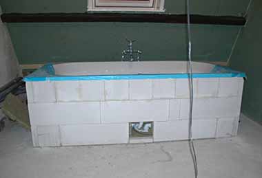

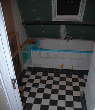

Espaan
Volgens mij rust het bad gewoon op de balk en is de kit om de boel te stabiliseren. Zodat het niet gaat kraken en kan bewegen.
Wij hebben thuis gasbeton blokken gebruikt voor de ombouw. De blokken zaten redelijk passend eronder. De bovenkant ruim in de kit gezet en het bad erop laten zakken. Hierna het bad >dag voor iets van de helft met water gevuld.
Het wordt met die blokken inderdaad wel echt stevig. Op de voorrand kun je gewoon zitten (of staan als je dat zou willen :) ).
Wat plaatjes van hoe we het gemaakt hebben:
Ombouw
Badombouw met plateaus en kastje
