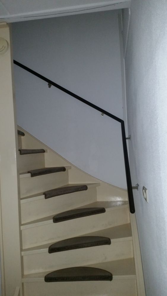

Wij willen graag een hoekbad (150x150) in onze nieuwe badkamer plaatsen.Hoe weet ik of dit bad de trap op kan.
Hoe kan ik dit van te voren proberen op te meten?
dank Roland

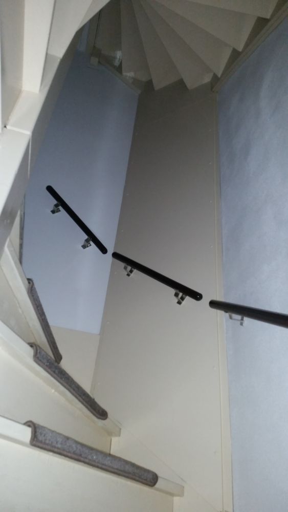

Het gaat om 1 verdieping hoger en een draaitrap in een huis van rond de 1980. inderdaad meten is weten maar hoe moet ik dit vooraf meten dan. als het gaat om een rechte trap dan kan ik nog uitgaan van een rechthoek.

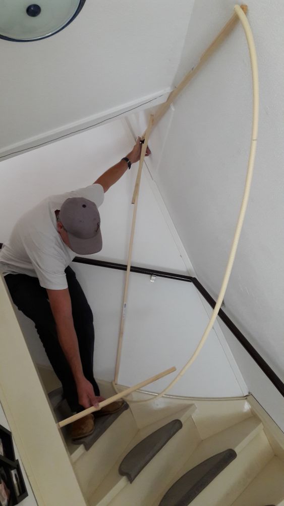

iets van een mal maken en dat proberen daar kwam ik nog wel op. maar ben toch ook van het motto meten is weten.

Opmeten heeft vooral zin om te checken of iets door een opening past. Dit bad én trapgat hebben zo'n specifieke vorm dat dit niet te meten is.
Duidelijke foto van je panlat model. Als ik het zo zie, gaat het mis bij de hoogte van het bad. Dit gaat niet passen dus. Waarschijnlijk geeft het verwijderen van de leuning ook weinig extra ruimte.
Alternatief is een raam op de verdieping eruit halen. En anders een ander bad kiezen.
