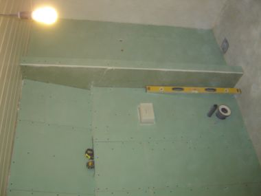

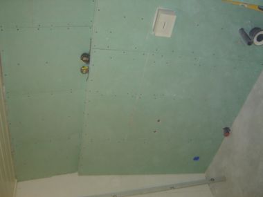

Ik heb nu de wand staan rechts komt de douche en links komt het bad en in jet midden het toilet.
Nu wil ik eerst de naden en schroef gaten dicht smeren kan dit gewoon met roodband of moet je hier gipsplaat vuller voor gebruiken.
Nu wil ik ook de vloer nog egaliseren moet ik dit voor dat ik kim band ga gebruiken doen of daarna.
Verder wil ik alle wanden waterdicht hebben kan ik dit gewoon doen met met speciale voorstrijk doen ?
Ik heb wat foto's erbij gedaan van de situatie
[/img]
Rotband mag je niet gebruiken in de badkamer, het is een gipsproduct en dat rot weg als er vocht bij komt. Dit staat ook in de gebruiksaanwijzing van het product.
Je kunt de naden evt gladmaken met tegellijm of anders een cementgebonden stucmortel. Schroefgaten lekker laten zitten, daar kun je zo over heen tegelen.
Egaline voor de kimband.
Inderdaad de naden en schroefgaten dichtzetten met tegellijm.
Dit kun je tegelijk met het tegelen doen.
Als je de lijm dan opzet met de vlakke kant van de spaan, en daarna even doorkammen met de getande kant.
Beter is het om eerst de vloer te egaliseren, en dan pas de kimband aan te brengen.
Gebruik ook een waterdichte voorstrijk (verkrijgbaar bij de vakhandel) zeker in het douche gedeelte.
Op alle inwendige hoeken in het douche gedeelte ook coating met kimband zetten.
En voor alle zekerheid zou ik ook de wand en de vloer in het douche gedeelte coaten.
Als ik het douche gedeelte gaat coaten moet ik deze dan ook met waterdichte voorstrijk behandelen ?.
Ik heb trouwens de rest van de muren met roodband aangesmeerd, is dit een probleem als ik met waterdiche tegelijm erover heen ga.
Op de muren waar roodband opzit, deze ook voorstrijken met waterdichte voorstrijk.
Eerst voorstrijken, en dan coaten.
Oke, dus als ik eerst de muren voorstrijk (is dit dat roze spul ?) en daarna coat en hiernaar ga tegelen met watervaste tegellijm dan kan er niks gebeuren lijkt me.
Maar de vloer hoeft alleen gedaan worden waar de douche komt ? of moet ik de gehele vloer doen (dit is 10m2)
Alleen het gedeelte van de vloer in het douche gedeelte, dus daar waar het water op de vloer komt.
