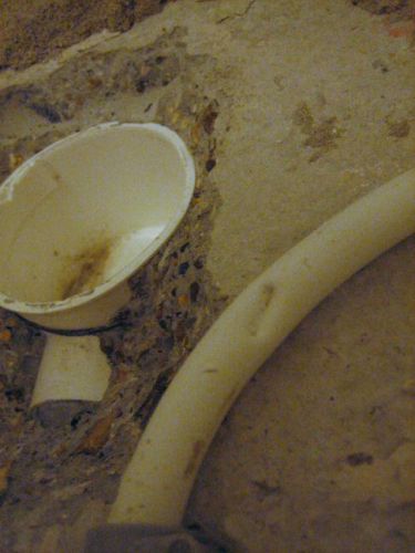

Bij het voorbereidende werk om een douchebak te plaatsen (ter vervanging van afvoerputje in tegelvloer) ben ik een paar problemen gestuit. Alle advies is welkom:
1. aansluiten afvoer
- hakken in beton valt een beetje tegen
- bestaande afvoerputje zit inmiddels een scheur in
- PVC "reparatiemof" in de 50mm pijp lijmen vanuit de huidige afvoerput (is een beetje krap & prutsen)
- of, er toch een mof omheen lijmen, dus verder hakken...

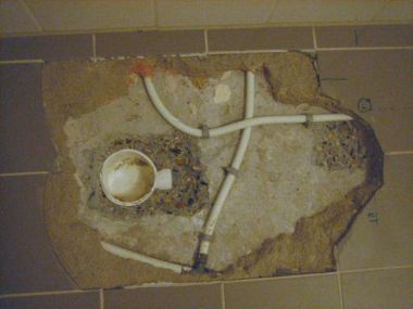

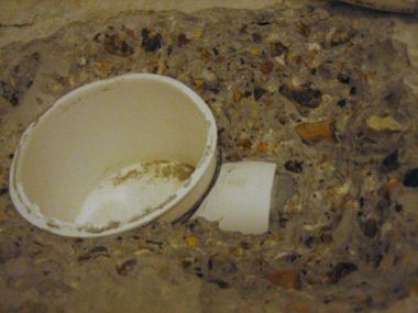

Zie bijgevoegde foto's met:
1. overzicht
2. detail afvoerputje

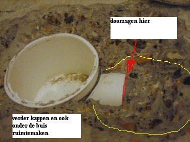

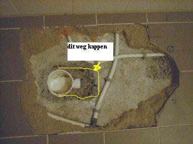

Je kapt de afvoer voorzichtig op en je zaagd of slijpt pvc buis door
je verwijderd het putje
Nu ga je onder de pvc buis kappen ingeveer 5 cm lengte vrijkappen zodat er hier een schuifsok op kan rond 5 cm en hiet kan dan 2 bochten 45graden met spie-eind
die deuk in waterleiding kan geen kwaad
Waterleiding is volgens mij multicon pex akb
@ Henk, mijn complimenten voor je duidelijke antwoorden en tekeningen. :bedankt:
Henk253
Ach heb toch niks anders te doen, zo begrijpen ze het beter dan tekst :mrgreen:
