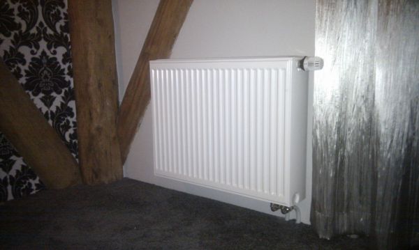

Met het ophangen van radiatoren kom ik er achter dat ik op één plek niet zo'n handige leidingkeuze heb gemaakt.
De situatie: Als hoofdleiding heb ik een flexibele leiding 20x2 gebruikt, met op diverse plekken aftakkingen met 16mm voor radiatoren.
Bij de laatste radiator echter kom ik nog met 20x2 uit de vloer. De vloer is ondertussen helemaal afgewerkt, die wil ik beslist niet meer openhalen (net zo min als het plafond eronder).
De radiator heeft een onder aansluiting van 1/2" binnendraad. Hier heb ik dan weer een h-blok met voetventielen voor met aansluiting m22. Ik kan echter geen aansluiting vinden van 20x2 naar m22 (knel).
De makkelijkst optie is een perskoppeling naar flex 16x2 en dan een pentec koppeling naar m22. Aangezien alles echter vol in het zicht zit, is een perskoppeling niet erg charmant en dus ben ik op zoek naar een andere, wat subtielere optie (eventueel zonder onder blok).
Als iemand een suggestie heeft, hoor ik dat graag!
Alvast bedankt!

past het erop ? zit in service/storings hoekje en weet het zelf niet :mrgreen:
Ferryv
Ja, dat lijkt wel te passen!
Nog niet zo netjes als direct met een knel naar het h-blok, maar al een stuk beter dan eerst knellen naar 16mm, of een messing verloop!
Bedankt voor de tip!
Ferryv
Zo, het heeft even geduurd, maar vandaag toch de verwarming erop gemaakt, met behulp van de door Mobel aangegeven koppelingen.
Hierbij het resultaat. Ik ben er tevreden mee!

Over inregelen: Daar kan ik toch beter nog even mee wachten tot alles hangt (andere kamers), toch? Of maakt dat niet zo uit?
Verwarming Sp.
Ja das zeker waar, als je radiatoren toevoegd kun je weer van voor af aan beginnen.
