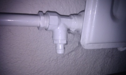

Hoe moet ik deze radiator aftappen??
Zit me rot te zoeken hoe ik mijn cv installatie moet aftappen, dus heb ik maar even een foto gemaakt in de hoop dat jullie het mij kunnen vertellen.
Het is de radiator op de bg in de hal, deze zit als laatste op de leiding.
Wil een radiator in het toilet bijplaatsen, deze komt dan achter deze radiator.
Sluit een slang aan op de wartel, en zet hem met een slangklem goed vast.
Draai daarna met behulp van een steeksleutel ( juiste maat) of een baco de dop los totdat je water hoort stromen en het systeem loopt leeg.
Vergeet niet je ketel spanningsloos te maken anders draait eventueel je pomp kapot.
Ok super, had al zo'n vaag vermoeden..... maar voordat ik toch een fout maak wil ik het liever zeker weten.
Dank je wel !!
