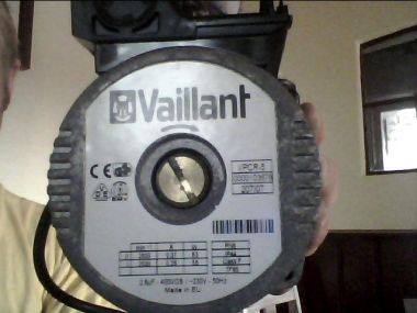

Hallo allemaal
Ik heb een vraag over een cv-pomp Vaillant vpcr-5
mijn vraag hoe moet ik deze pomp aansluiten
ik wil hem graag op stand 1 hebben
er zijn 5 draden
groen geel dit is de aarde
bruin
zwart
wit
en blauw dit is de nul neem ik aan
de condensator zit op de blauw en waarschijnlijk op de zwarte dit kan ik niet goed zien
wie kan mij helpen
alvast bedankt

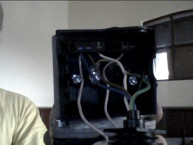

Obelix2
Specialist Witgoed
Foto ?
Normaliter 3 aansluitingen
1x fase (bruin) ~
1x nul (blauw) 0
1x aarde (groen geel)
De condensator zit normaal op fase en een extra contact. Die zorgt dan voor de fase verdraaiing.
Aks
foto 1 van links naar rechts blauw+ condensator
dan bruin wit condensator en dan als laatst zwart
sorry van de wat minder goede foto's
Cvolieboy
Dat kan de pomp heeft maar 1 stand en dat is 5 meter opvoerhoogte :wink:
De pomp kan dus niet op een ander toerental draaien dan stand 1:cry:
Vr Gr en succes ermee
Aks
Op het type plaatje staat wel stand 1 en 2 ?
en welke draaden moet ik dan aan sluiten ?
