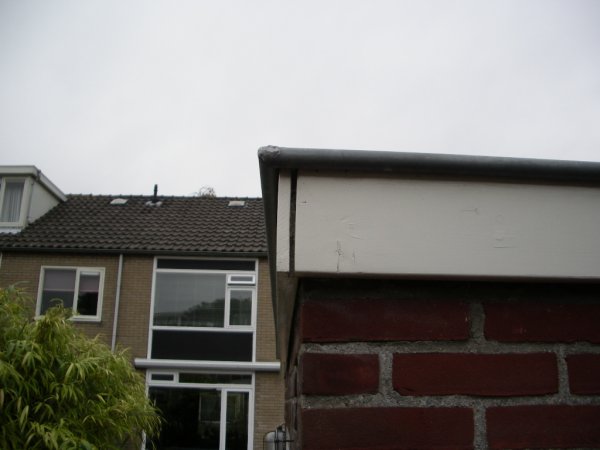

Hoe moet ik deze boeiboorden vervangen?
Zoals jullie zien zijn deze boeiboorden aan vervanging toe, ik wil ze door kunststof vervangen.
Ik heb alleen geen idee hoe ik ze los kan krijgen. De boeiboorden zitten vol spijkers, zo de stenen in. Ze lijken bovenin echter wel vast te zitten als ik ga wrikken.
De daktrim heeft verder ook geen schroeven dus dat lijkt niet los te kunnen.
Iemand hier ervaring mee?
Dat is meteen de oorzaak van het feit dat ze zijn gaan rotten: Ze zijn niet geventileerd aangebracht.
Verwijderen: Koevoet erachter. Wel even het metselwerk beschermen met een plankje voordat je de koevoet er op laat steunen.
En uitkijken dat je de zinken-of aluminiumdeklijst intact houd.
Zelf zou ik eerst beginnen om deze lijst ze heel mogelijk los te halen. Dan krijg je alle ruimte om te werken.
Voor me zelf zet ik de nieuwe boeiborden rondom voor en achter in de lak.
Maak geen verstek bij de hoeken tenzij je deze ook goed in de lak zet voor dat je de boeiborden plaatst.
Om de hoeken zo aftewerken vind ik beter dan verstek. Hier kan je met de kwast altijd bij.
En zorg dat als je de deklijkst terugplaatst de lijst naar afschot legt. Ik zie opennaden in de onderlinge delen.
Bij vlak kan er water via de naad onder de deklijst komen.

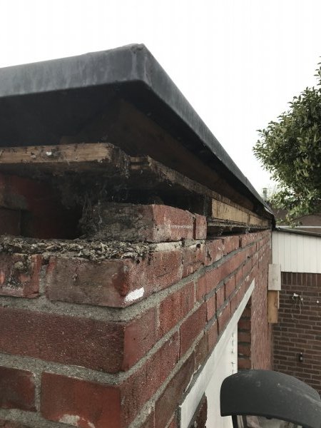

Uiteindelijk is het gelukt om ze met een koevoet los te breken. Omdat het hout aan het rotten was ging dat vrij gemakkelijk, anders was het niet gelukt denk ik. De trim is ook blijven zitten gelukkig.
Bedankt voor je bericht. Mooi om een kompleet verhaal te krijgen. Met een foto doe je mij en ik vermoed heel veel mensen een groot plezier.
Bij deze, maar zoals je ziet is dat meteen het volgende probleem :) Wat een ellende zat er achter die boeiboorden.
De loszittende bakstenen heb ik inmiddels gemetseld, maar nu nog de HPL platen bevestigen. Zit helaas weinig vlees aan om het aan vast te schroeven. Ik kan alleen in het midden een schroef kwijt.
Nu hangt de zinkenlijst los op je dak. Die zal je toch ergens aan vast moeten zetten en dan lijkt een plaatje HPL niet echt geschikt daarvoor.
