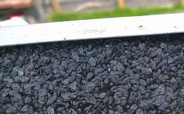

De boeiboorden van mijn dak zijn ernstig aan vervanging toe. Nu wil ik de bestaande houten boeidelen eraf halen en vervangen voor Trespa platen.
Ik ben net al even alles van dichtbij gaan bekijken om een plan van aanpak te maken, maar ik heb geen idee hoe de boel vast zit. Ik kan nergens een spijker ontdekken, dus ik ga er vanuit dat de boel verlijmd zit.
Zouden jullie mij kunnen vertellen:
* Hoe ik die aluminium dakrand los kan krijgen (en kan ik deze hergebruiken, of kan ik beter nieuwe kopen?)
* Hoe ik het beste de boeiboorden zelf los kan krijgen.
* Of ik de boel eraf kan krijgen zonder het dakleer te hoeven insnijden.
Hieronder de foto's.
Gr. Kevin

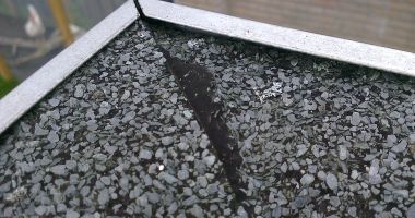

@Kacheltje Zoiets?
Kacheltje
Zoiets. :mrgreen: Dit is een betumen dakbedekking.
Zo te zien aan de brede bovenkant zit de opstand niet vast aan de boeidelen.
Het zou kunnen dat de daktrim er wel vast aan zit maar daar is gemakkelijk achter te komen.
Probeer een stukje los te krijgen met een breekijzer, plankje tegen de muur zoals eerder beschreven, beweegt de daktrim mee met de boei dan zit de trim waarschijnlijk op het boei, voorzichtig hoeft het niet want als de daktrim op de boei zit moet de daktrim er toch af.
Met het hierboven beschreven mes moet dat lukken.
Probeer de opstand zoveel mogelijk te ontzien want leislag, dat is het spul dat u op het dak hebt liggen, is moeilijker te repareren dan een gladde laag.

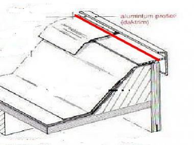

Een dakopstand is hetgene wat je nu ziet, met een mastiekschroot is een onderdeel en samen met het boeideel maak je daarmee een dakopstand.
Maar ipv een mastiekschroot lijkt het er kwa vorm meer op dat je een mastiekrib hebt.
Hier heb je een idee hoe het er uitziet onder de dakbedekking.
Ook staat er wat info te lezen op deze pagina.

Dank voor de link Kacheltje, daar kan ik echt wat mee! Nu weet ik hoe het zo'n beetje in elkaar zit.

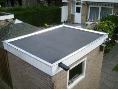

Net met een breekijzer gaan kijken. Er blijkt een mastiekrib onder te zitten en daar zijn de boeiboorden op gespijkerd. De daktrim daar dus weer overheen, maar deze zit op een of andere manier onder de dakbedekking vast. Een uitsteeksel van de daktrim verdwijnt onder de leislag. Als ik met het breekijzer beweeg beweegt ook de daktrim en de dakbedekking mee.
Volgens mij is dit wel een worst case scenario toch?

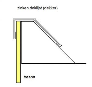

Dat hoeft niet als je toch al de bedoeling hebt om ook nieuwe trimmen te plaatsen, met als afwerking dakbedekking met leislag.
Ik zou er voor gaan om de voorkant van de trim weg te slijpen met een flex zie tekening.
Nu heb je de gehele voorkant van je boeiplank vrij en je kunt het naar je toe aantrekken om hem los te krijgen.
Als je trespa geplaatst hebt kan je nieuwe trimmen met de randen opnieuw bekleden.
Ook kan je een andere alternatief nemen als je trespa er op heb zitten de randen af te werken met zinken dekkers, dat kan in de vorm van een kraal of zelfde vorm als je trim nu.
Dan hoef je namelijk niks aan het dak te doen en de opstanden zijn ook beschermt.

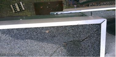

en hier zie je voorbeeld met een kraal dat mooi strak is de randen.
