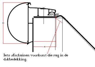

Zelf ben ik ook met @wbg eens je moet een goede vlakke onder grond hebben voor de rubber afdichting.
En dat heb je namelijk niet, neem maar eens de overlappingen daar zit al hoogte verschil in.
Jou dakbedekking zit leislag op dus dat sluit ook niet af.
En veel bobbels op.
in de link van dit product geven ze het ook aan:
de bitumen of kunststofstroken
zodanig worden verwerkt dat verdikking ter plaatste van de overlappen wordt voorkomen;
Het wil wel op gladde bitumen en kunststof of epdm

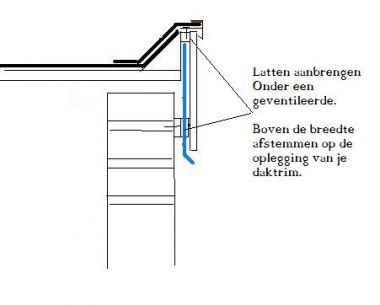

Het beste is dat het horizontale gedeelte, dus waar die daktrim op gemonteerd moet worden, niet smaller dan 45 mm en hoog uit 50 mm breed is. Breder mag wel maar dan wordt de kans groot dat er een plasje water voor je daktrim blijft staan. Het regenwater moet direct van je opstand aflopen. Blijft er water staan zal dat na een paar jaar onder de daktrim doorlopen.

@wbg ik wil eigenlijk niks aan de bestaande opstand doen. Volgens mij is hij een cm of 3,5 breed, dus past die solotrim niet. Daarbij loopt de bestaande opstand ook nog een beetje af richting het dak en is dus niet mooi vlak zoals op jouw tekening.

Voor de solo trimmen is geen brander of aanhelen nodig. (ook geen genoemde dakdekker benodigd) Het benoemde productblad geeft aan dit voor te smeren met een bitumen oplossing. Dit kan een bitumen kit zijn.
Wel moet je kijken of het afschot de goede kant oploopt en niet richting de trim naar het boeideel, dit kan op de lange duur een lekage risico geven. Oneffenheden mogen idd niet te groot te zijn omdat de afdichting van de trim niet goed gaat aansluiten. ook hier is een bitumen oplossing afdoende.

Wanneer er een nieuwe boei op komt van 18 mm watervast verlijmd hechthout komt het toch precies uit ?
Eventueel is het randje dat overblijft dicht te kitten met bitumenkit.

Meten is weten, je zal ook het boeideel mee moeten nemen idd.
De oude trim zal ook een dergelijke maat hebben voor een goede waterdichte aansluiting.

Lat tegen de muur en de ruimte tussen steen en lat vul je op met ???? iets stevigs.
Wil je het kaars recht, span dan een touwtje en gebruik dat om de lat over de totale lengte van de muur even hoog ten opzichte van die muur te monteren.
Volgens mij zit er bij deze platen een speciale onderlat, deze lat heeft inkepingen ten behoeve van de ventialtie achter de platen langs.

Zo zou ik het doen.
