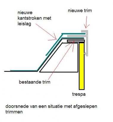

Als je in zink gaat uit voeren kan je het zo krijgen zoals je zelf wilt hebben de daklijsten worden door een loodgieter gemaakt
het voordeel van afslijpen trimmen is dat de ondergrond strak blijft en je kan dan zo weer trimmen op vast maken.
Ook hoef je de dak bedekking niet insnijden waardoor evt lekkage door krijgt.
Heb even een doorsnede tekening gemaakt zodat je een idee krijgt hoe ik het bedoel.
Onder de bestaande trim had ik nog een laag dakbedekking moeten tekenen zodat het lijkt dat trim in de dakbedekking te zien is
  • #23
Mooie tekeningen Henk, ben het verder met je eens, ik zou voor de zinken deklijst gaan, die kun je er zo overheen zetten zonder aan het dak te moeten werken.

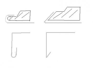

  • #24
Ik ken alleen deze vormen van zinken deklijsten. Met een ronde kant die deze ronde rib vormt niet.
Henk253
  • #25

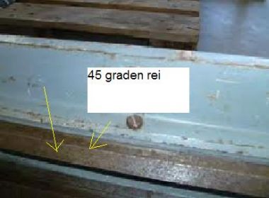

@kacheltje Je kunt zink in alle vormen maken die je maar kunt maken.
Dat model wat ik je liet zien zitten soms ook gewoon aan de voorkant van goten.
Dit word gemaakt met een ronde rei je hebt ze ook in 45graden rei
ik noem het een rei het kan best andere naam hebben.
het is het boven stuk van een zet bank
ook is zoiets wel te bestellen via de groothandel

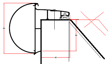

  • #31
Zoek eens op solotrimmen, deze schoef je over je dakbedekking heen.
Met een goede handleiding zou iedereen dit zelf moeten kunnen lijkt mij en esthetisch verkrijgbaar in vele vormen ook het kraaleffect.

  • #32

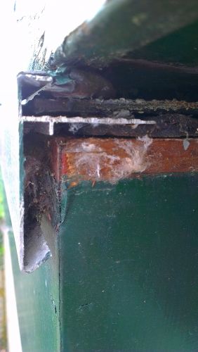

Ik heb een stukje trim weten los te krijgen en het zit precies zoals je getekend hebt Henk:
Deze trim zat toevallig los, maar de rest zit wel vast. Zoals je ziet is hij niet vastgespijkerd op de boei, maar zit hij of vast gespijkerd op de mastiekrib van bovenaf en dan daar weer een laag dakbedekking overheen, of is hij alleen vastgeplakt tussen de twee lagen dakbedekking.
Ik ga de trimmen dus netjes afslijpen tot de dakrand (zou dit dan ook met een Dremel kunnen?).
@Kacheltje ik vind die trimmen die je voorsteld ook erg interessant. Ik ben benieuwd naar de prijs. Ik vraag me na het zien van het filmpje wel af trouwens of alles wel netjes waterdicht is (je ziet op de verbindingen toch nog een klein spleetje, zelfs na aanbrengen van dat plaatje). En de schroeven die gebruikt worden hebben ook geen dakje zoals je die bij bijv golfplaten gebruikt. Dus is dit ook wel waterdicht?

  • #35
Met een dremel zal je het niet lukken want je gaat ook door een stukje dak bedekking en de doorslijpschijf zit zo verstopt
beter is gewoon een hand flex

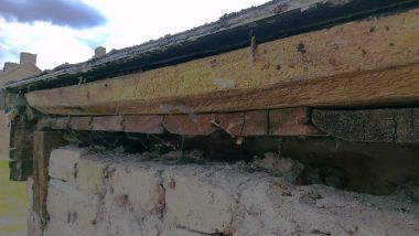

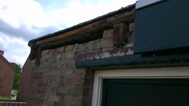

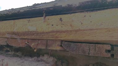

Ik heb zojuist een boeiboord verwijderd:
De foto's zijn wat grijs. Dat komt doordat ik er wat contrast uitgehaald heb, omdat het buiten zo zonnig is.
Hebben jullie bij het zien van deze foto's opmerkingen over hoe de boel eruit ziet? Of kan ik gewoon verder gaan? (Ik zie bijvoorbeeld spijkertjes zitten die door de eerste laag dakbedekking heen gaan en die volgens mij op de boeiboorden gespijkerd waren).
Henk253
  • #37
Je kan gewoon verder gaan.
spijkertjes even weg slijpen.
KevinNB

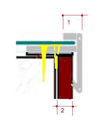

Je moet toch nog iets gaan timmeren.
Het beste is als het horizontale deel van je dakopstand net zo breed is als de oplegging van de daktrim.
Ook moet bij dit soort aluminium profielen de ondergrond, dus het deel waar de trim op moet afsluiten met het rubberprofiel, voldoende vlak is.
KevinNB
  • #40
@Wgb Dat is inderdaad iets waar ik ook aan dacht, alleen volgens de man waar ik die trimmen wil bestellen zou het gewoon zo moeten lukken.
Het gedeelte van de nieuwe trim die op het dak komt is volgens mij 5,5 cm lang. Zo lang is de opstand niet en bovenste gedeelte van de opstand loopt ook ietswat schuin naar beneden. Hoe zou ik dit volgens jou het beste kunnen oplossen mocht de dealer ongelijk hebben? Lijkt me sterk dat ik gewoon een lat bovenop de dakbedekking kan timmeren...
