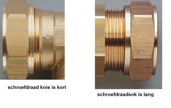

Nou Henk nogmaals mijn excuus denk ik. Een knelsok paste wel heel mooi in een muurplaat. In de documentatie van vsh staat een schroefraadmaat van g1/2 bij een 15 mm wartel.

Als je de kap van een knel dop hebt die past zo in een 1/2" muurplaat
Dus dat betekend dat 15knel van vsh op 1/2" past, vaak is het kortschroefdraad maar bij deze kraantjes is dat langer
Boudewijn 033
  • #23
Het klopt als een bus dat vsh 15mm past in een 1/2 duims fitting.
maar leg de 2 eens naast elkaar, de 15mm knel heeft een veel scherpere draad, en daardoor heb je echt een grotere kans op lekkages, doordat de tape word gesneden.

Nu kan ik er heel erg naast zitten, maar een 1/2 schroefdraad die je in een fitting draaid, die noemt men een R draad. die moet dus ook in een geschikte fitting. dat is een RP draad.
de draad op een knelaansluiting is een 1/2 M draad.

gasdraad is gasdraad.

Als de TS het al benoemde juiste knelpuntstuk gebruikt is er niets aan de hand.
Als deze conisch draad heeft sluit deze het tape op in het T stuk.
Een knelfitting heeft namelijk recht draad.

Dat kan best zo zijn maar de knel kant past in 1/2" daar ging de vraag ook over.
en net wat @Jan zegt Er zijn knelfittingen waar gewone 1/2"schroefdraad op zit.

In dit geval is de TS niet ergens aan het werk en heeft al menig maal de verbinding proberen dicht te krijgen zonder succes.
Met een conisch puntstuk is de kans van slagen eenmaal beter dan met een metrische koppeling. Die dingen zijn niet voor niets in de handel.
Die extra lengte is er ook niet voor niets. dit verbetert ook de betere dichting.

Heb de discussie gevolgd, maar houd twijfels over het 1/2 duim t-stuk op de 15 mm stopkraan, omdat de sok van 1/2 duim die nu op de stopkraan bevestigd is dus lekkage geeft. Hoewel ik niet heb opgeruwd en geen hennep maar tape heb gebruikt.
Maar de keuze is nu een nieuw t-stuk kopen met puntstuk en hennep of een stukje koperen leiding en een knelring+wartelmoer.
Denk dat het dat laatste wordt, maar ben er nog niet aan toegekomen naar de doe-het-zelf te gaan. Resultaat volgt dus!
