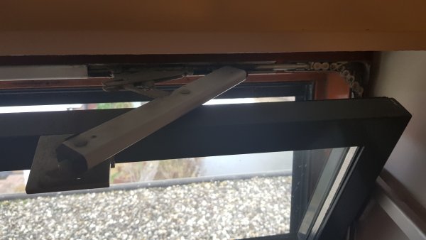

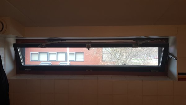

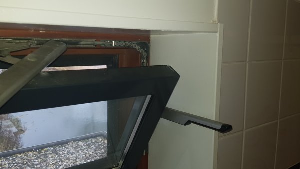

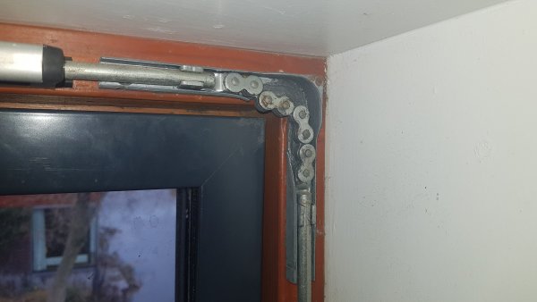

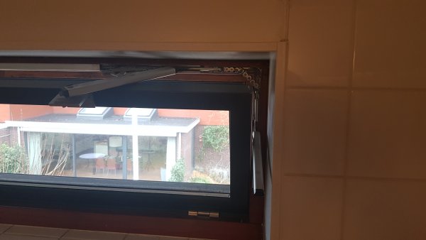

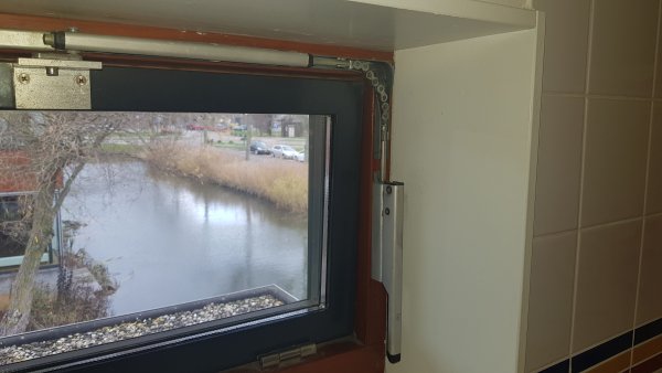

In mijn badkamer zit een binnendraaiend kiepraam met een ingewikkeld uitzetmechanisme, met een hendel en overdracht via stangen en een ketting. Door de grote kracht die via de ketting wordt overgebracht is de behuizing gebroken. Reparatie is misschien wel mogelijk, maar ik denk dat ik liever het hele mechanisme verwijder en vervang door een eenvoudiger sluiting.
Wie weet wie de leverancier is, met als logo een H in een zeshoek (boutkop) en/of waar ik informatie kan vinden hierover?
En weet iemand hoe dit mechanisme te deomonteren is? Het probleem is dat de schroeven ONDER de stangen zitten en dat ik niet weet waar ik moet beginnen met losmaken om die stangen te verwijderen.
Dat is volgens mij een BUVA Stavex raamsluiting.
Onderdeel wat je nodig hebt zit in karton 3: zie hier.
NB: ook dit soort raamoverbrengingen hebben onderhoud nodig. Reinigen en smeren met de juiste middelen zorgen voor een lange levensduur.
Superbedankt Walker! :D :D :D
Nu je met hebt verteld hoe het heet heb ik de montagehandleiding kunnen vinden: zie hier.
En met karton 3 moet ik inderdaad een nieuwe hoekoverbrenging kunnen aanschaffen.
