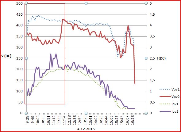

Hieronder een grafiekje van het gelijkstroomdeel. V op linkeras en A rechts. De gesloten lijn is van de betreffende string. Zie hoe springerig deze is, voornamelijk in de ochtend (rode vak). De terugval helemaal rechts is een nawee want dan is het al vrij donker. De opbrengst op dat moment minimaal.

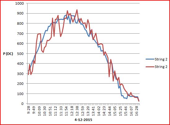

Als ik P uitreken voor beide stringen, dan ziet de grafiek er als volgt uit:

waarom is de ene string maar 250v max en loopt de 2e string op 400v?
zijn beide strengen op dezelfde inverter aangesloten?
Is de orientatie gelijk?
er klopt iets niet.
de ene streng doet 4A en tussen 350 en 450v de tweede doet 150-200v en 2A maar de opbrengst is gelijk, dat klopt nooit.

De grafiek is misschien niet helemaal duidelijk. Ik heb ter onderscheid de ene string gestippeld weergegeven, en de andere string met doorgetrokken lijnen.
De bovenste twee lijnen horen bij V, de onderste twee bij A.

In de andere moesten een paar panelen 5 graden worden verlaagd. Ik denk nu steeds sterker dat de tracker pendelt door dit verschil. Ik ga dit een tijdje volgen. Ik kan de drie betreffende panelen er tijdelijk tussen uit halen om te kijken of de tracker rustiger wordt.

Liggen panelen in dezelfde string op verschillende hellingshoeken? Dat geeft gegarandeerd ellende, zeker met de lage zon in deze maanden.

Ja, in 1 string zijn 3 van de 11 panelen van 20 naar 15 graden gegaan (lang verhaal). Ik had niet gedacht dat dit tot dit soort hinder kon leiden. Ik ga nu uitzoeken of het die string is, door alle aanpassingen en probeersels wil ik eerst zeker stellen of het die string betreft (ik dacht vooralsnog de andere).

Reken maar, zeker met de lage hoeken die je noemt (15 en 20 graden) icm de laagstaande zon van nu, dan liggen de panelen van 15 graden feitelijk in de schaduw. De tracker kan dan het MPP niet goed bepalen en gaat springen.

Dat verklaart ook de rare spanningssprong rond 11.00, kijk ik echter naar de gemiddelde opbrengst per streng dan zit daar niet veel verschil tussen.

Ik bedoel eigenlijk, wat is het probleem, het springerige gedrag van de grafiek of de totale opbrengst per streng?
Kwa opbrengst is er te weinig verschil om je druk over te maken.
