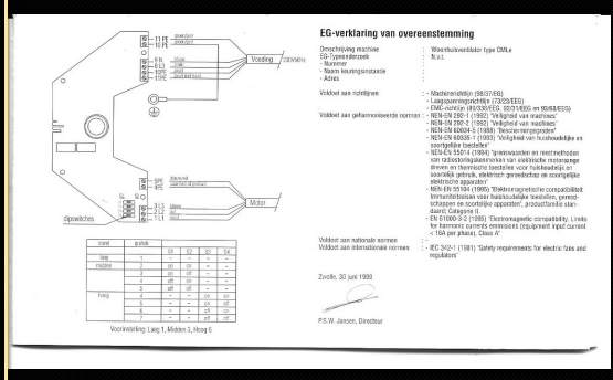

In mijn woning heb ik reeds 18 jaar een storkAir CMFe hangen op de zolder voor de mechanische afzuiging. Deze is aangesloten met een perilex stekker op een dito contactdoos. Toch zou ik deze tijdelijk willen aansluiten op een energie meter. Echter ik zou niet weten hoe, en of dat verantwoord is.
welke contacten van de stekker zou ik dan met een normale randaarde stekker moeten verbinden, om deze dan vervolgens in een energiemeter te kunnen stoppen?
mvg. GKHB
GKHB
Nog vergeten te vermelden: het betreft een gegoten stekker, en ik heb nog een schema gevonden, maar ik hoop dat iemand mij kan vertellen welke contacten van de stekker ik moet verbinden met een normale randaarde stekker. De mechanische ventilatie staat altijd in de laagste stand

Een veilige manier om te meten is om de Perilex-stekker af te knippen, nul, aarde en de juiste fasedraad aan te sluiten op een Schuko-stekker en eventueel in de box zelf een brug te leggen, zodat hij op de juiste stand draait. Nadat je hebt gemeten, zet je er een nieuwe Perilex-stekker op.
Daarvoor moet je je wel vertrouwd maken met het aansluitschema van je box (eventueel moet je dat opzoeken op Internet) en je moet adereindhulzen en bijbehorende tang hebben voor het veilig kunnen aansluten van de stekker.
Ik zou de moeite niet doen en gewoon een nieuwe box aanschaffen.

Punt is dat in de gebruiksaanwijzing, in de laagste stand, een verbruik van 9 watt wordt genoemd, en ik op internet waardes van 25 watt tegenkom. Een nieuwe box zou 3 watt verbruiken. Vandaar dat ik dit zelf wilde meten. Een nieuwe box kost 168 euro. Dus in het geval van 25 watt zou ik deze binnen 4 jaar terug verdiend hebben, en bij 9 watt neer dan 14 jaar. Daar zit even het dilemma.
