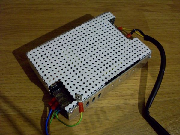

En de aardedraad ligt lekker los. Ik hoop dat je je beseft wat je aan het doen bent. Het lijkt er nog niet helemaal op.

De aardedraad ligt niet los, dat is een doorlus-draad voor aarding van het apparaat waar je de trafo eventueel in inbouwt.

Nee dat si een vereffening omdat die voeding in een stalen behuizing hoort te zitten ivm de radiostoring die ze veroorzaken.

Ha! Dank je Headhunter, das een goeie.
Inderdaad, de knetters vliegen je om de oren op de middengolf.
Maar als ik daar een (gaas-)kooitje van Faraday omheen bouw en die met die aardedoorlus verbind is het over?
Of moet hij helemaal potdicht zijn?

Meestal zit er een geperforeerde plaat omheen, warmte moet ook ergens heen.

Ja, voor deze versie wordt een "optional cover" verkocht. In ieder geval heeft deze versie geen ventilator nodig.

Al zeg ik het zelf, ik heb een mooi kooitje gemaakt naar voorbeeld van internetfoto's.
Het het helpt echter geen zier, de AM knettert nog net zo hard. Ten minste, als binnen een meter van de radio zit. Op de FM hoor je niets.
Moet de kooi van staal zijn soms i.p.v. alu?
En dan nog, de storing loopt ook via de boormachine zelf.

Tja, goedkoper wordt het er niet op; Welkom in de wereld die EMC heet.
In basis heb je een niet verkeerde voeding gekocht. deze uitvoering is niet in overeenstemming met de europese richtlijnen vwb EMC.
Gevolg is dat de voeding stoort. om dit te onderdrukken moet je denken aan filters, afscherming van electronica en (afheschermde) kabels, ferrietkralen en GOEDE AARDING.
Als je een TXL Series had gekocht had je minder problemen gehad.

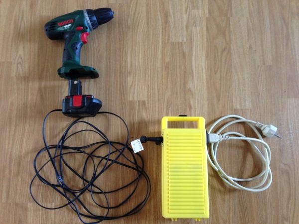

Inmiddels zit het geheel netjes in een koffertje en werkt het nu al een half jaar naar volle tevredenheid.

Frank60
  • #34
Een 12V DC 20A Traco TXH 240-11 zoals in mijn reactie van 15 januari reeds gemeld.
