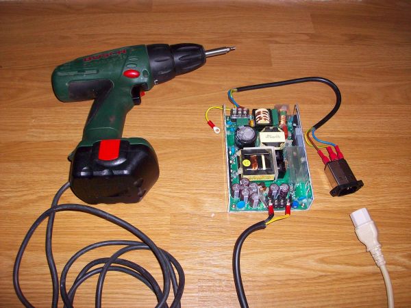

Ik heb 2 Bosch PSR 12 acuboormachines en 4 kapotte 12 v 1,5Ah NiCd accupacks.
Daar ik inmiddels ook een accuschroevendraaier heb is de noodzaak voor draadloos boren sterk verminderd.
Wat voor (gelijkstroom) trafo heb ik nodig om de accuboormachine met 230 aan te drijven?

Koop een (eenvoudige) (klop-)boormachine op 230V, dan ben je minder kwijt dan een geschikt trafo + gelijkrichter + veilige aansluitingen en snoeren.
Als je klust, moet je kunnen vertrouwen op veilige gereedschappen en geen geïmproviseerd elektrisch gereedschap maken. :wink:

Met 10 A konden ze net een beetje boren, om te schroeven hadden ze minstens 20 A nodig, maar als de spanning te snel 'opgeschroefd' werd klapte de voeding eruit.
De waarde van de accu gaat alleen over hoelang de accu stroom kan leveren, niet hoeveel stroom er loopt.
Reken maar op iets van 30 A bij een flink koppel! :?
Deze machines hebben een schakelaar die max 15 ampere aan kan.
Bij 30 ampere vliegt zou de schakelaar en de kabeltjes in de fik vliegen.

Als je dan de gegevens van een starthulp ziet:
capaciteit 240 A, piekstroom 450 A
batterij 15,5 V/ 13 Ah
12V uitgang (aanstekerplug) max 15A
Dan zou je daar toch een accuboor op moeten kunnen laten lopen?

Ik heb een 12V DC 20A Traco TXH 240-112 trafo kunnen kopen.
De accuhouder van de boormachine heb ik van accu's ontdaan en een electradraad met de contactpunten verbonden. Zo kan ik de accuhouder als een soort stekker voor beide accuboormachines gebruiken.
Het boren gaat uitstekend.
Het schroeven gaat uitstekend, ook direct vol gas.
Een fantastische compacte lichtgewicht (zonder accu!) boormachine.
Als je een schroef op boorsnelheid (stand 2) in het hout schroeft en de schroef kan niet dieper dan stopt de machine abrupt. In dat geval slaat de automatische overbelasting-beveiliging van de trafo af die na een paar seconden zelf weer inschakelt. Als bij het boren de boor plots zou vastslaan zal waarschijnlijk hetzelfde gebeuren.
Hoeveel ampère er loopt weet ik helaas niet, mijn eenvoudige multimeter gaat maar tot 500mA.
Maar na 10 lange dikke schroeven wordt de draad niet eens warm, laat staan dat het gesmolten koper om je heen spat.
Als iemand nog tips/opmerkingen heeft dan hoor ik dat graag.

Brrr maak dat eerst eens aanraakveilig, 400v uit die buffertrap voel je flink.
Frank60
  • #20
Jaja, er komt uiteraard nog een mooi kastje omheen anders overleeft dat ding natuurlijk niet in een klusomgeving :roll:
