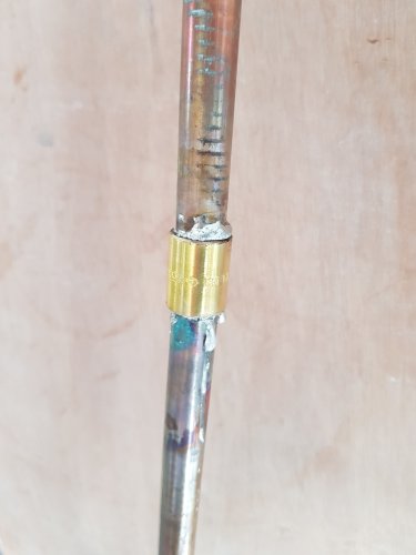

Wie wil lachen? :lol:
Maar het lekt niet!
Dit is trouwens een leiding dat ik nog ga verleggen. Dus geen zorgen, dit is tijdelijk.
Hoeveel cm tin moet ik ongeveer eigenlijk gebruiken? Zoals je kan zien was ik beetje enthousiast

Oefening baart kunst zeggen ze toch, de hoeveelheid tin die toegevoegd moet worden is zosnel de koppeling rondom aan de buitenkant gevuld is.
De brander richt je op het hart van de koppeling dan rustig laten afkoelen en met een doek die goed nat is soldering schoonmaken dit lost het resterende deel soldeervet op en voorkomt dat de leiding oxideerd

Die steunhulzen zijn natuurlijk niet nodig bij solderen, maar je had het er over dat je de leiding op een gegeven moment weer op een knelkoppeling ging aansluiten, daar heb je een steunhuls nodig.
En zo te zien heb je de leiding behoorlijk heet gestookt.
  • #27
Heb je wel (voldoende) soldeervloeistof gebruikt ?
Hoe dan ook, haal dit maar weer los en controleer of er overal soldeer tussen zat, zo te zien niet, bij een goede soldering kun je een mooie overgang zien.

Ja idd - veel te lang mee bezig geweest met deze verbinding met vreeslijke bibber handjes.
En Jan - ik denk dat het bij deze idd niet goed is ingetrokken. Wel heb ik soldervloeistof gebruikt en goedgesmeerd (zowel buis als sok). Maar ik denk eraan om vet te kopen, kan je mss wat rijkelijker aanbregen?
Na mijn post heb ik het erop gewaagd en mijn 2 muurplaten gesoldeerd. Dat ging echt een heel stuk beter. Ik zag echt de vloeistof in trekken. Mooie is dat ik ook vanbinnen kon kijken en ik zie een subtiel zilver randje, dus deze zijn goed denk ik. Net aangesloten op mijn toilet kraantje om te testen, en het lekt niet!
Morgen soldeer ik mijn gebakje op de bestaande leiding. Dat wordt even spannend want het is in zo een ongemakkelijk hoekje en heb maar een aantal cm buis...
Wat ik me wel afvraag - soms schiet mijn koppeling in brand. Is dat omdat ik te lang bezig ben ?

Ja, zodra de vlam achter de koppeling een beetje groenig wordt heb je lang genoeg verwarmt.
