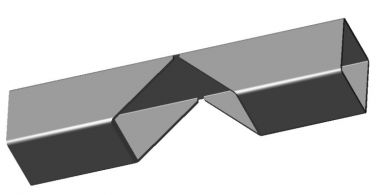

Ik denk toch dat de tafelpoten van een zijde uit een stuk gebogen worden.
Eerst halen ze tweemaal een driehoekje uit de vierkantebuis en buigen de buis tot een U om.
Aan de onderzijde of binnenzijde zal waarschijnlijk de buis dicht worden gelast om met de verbindingsbuizen van de andere zijde stevigheid te krijgen.
Om een driehoek uit de buis te halen en deze zo om te vouwen dat deze bijna naadloos sluit zal je wel een proefje voor gemaakt moeten worden. :wink:

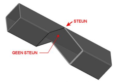

Om buis op die manier om te zetten, heb je ook een hiervoor geschikte buigmal nodig. Anders krijg je nooit een strakke hoek.
Tiho
Dat is op zich wel te doen zonder mal. Je moet zorgen dat de punten van de driehoek exact haaks op de buiglijn staan, dan trek je de koker ook recht om.
Millew
Vergeet het maar.
Zonder ondersteuning aan de binnenkant en een drukrol aan de buitenkant knikt het metaal aan de zijkanten, waar het steun heeft van de andere zijden, veel scherper dan in het midden van de koker.

Bij vrij buigen krijgt de gebogen hoek een verlopende buigstraal: klein aan de randen en groter in het midden.
Hoeveel dat verloop is, hangt ook wel af van de afmetingen van de buis. Bij 20x20 mm zal het minder opvallen dan bij 40x40 mm.
Afgaande op de foto zal TS eerder groter dan 40x40 toepassen als kleiner.
Ik heb bij de verhuizing de restjes buis weggegooid, anders kon ik ook nog een foto maken van een proefstuk.
Het kan ook zijn dat ik wat kritischer ben met de beoordeling van het eindresultaat.

en de hoek slijpen we in de hoek nog klein beetje zo'n 1 a 2mm in de radius van de hoek van de profielbuis om ruimte te maken om te buigen
maar als je hem daarna niet aflast is dat niet mooi
Millew
Je bedoelt zo?
Ja, dat zal wel beter buigen.
Met gewoon staal en niet te grote wanddikte kan je de hoek ook nog wel een beetje in model kloppen. Bij RVS zal dat al een stuk moeilijker gaan.
