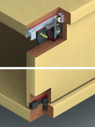

Je kunt zoiets gebruiken:
Hier hangt de deur aan een rail. Onderaan zit een pen in de kast, dat in een groef onderaan de deur geleidt.
Je hebt alleen een klein beetje (3 mm) ruimte onder en boven de deur nodig.

Is dit een regulier verkrijgbaar systeem of is het een speciaal onderdeel?
@ Kees61, welke inbouwdiepte heb je nodig voor dat systeem ?

Ik weet niet wat je bij de ijzerwinkel kan kopen. Ik kom daar niet vaak omdat ze dit soort dingen toch niet op voorraad hebben, maar je kunt het natuurlijk wel proberen. Misschien kunnen ze het bestellen.
Anders kan je het bij een meubelmaker proberen, of die het kan bestellen. Het is verder niks bijzonders.
Let er dan wel op hoe zwaar de deuren zijn. Er zijn systemen voor deuren tot 10 kilo, tot 15 kilo e.d.
De inbouwdiepte ... zie plaatjes.
Hier kunnen de deuren 16-19 mm dik zijn.
Ze zeggen max. 1m40 hoog en 1m breed, maar 1m50 hoog zal ook nog wel lukken.
