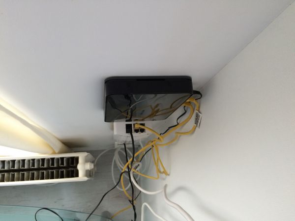

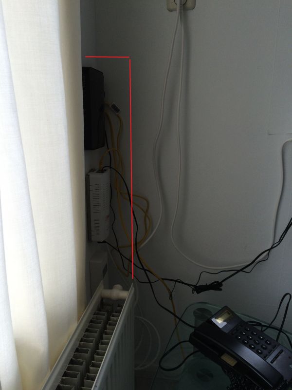

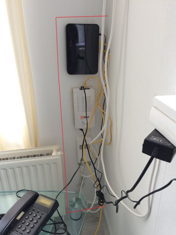

Hallo leden,
Ik wil graag apparatuur in de woonkamer verbergen met een kastje. zie foto's.
afm. hxbxd = 100x20x15 cm
Echter moet het op maat gemaakt worden.
Kent iemand misschien een kastje op een winkel of een webwinkel die hervormd kan worden ?
Ik kijk uit naar jullie inspiraties..

Zelf een ombouw maken en met haaklatten bevestigen.
Dan kan je er ook altijd makkelijk bij
Frank
Ik zou een koof van vloer tot plafond maken.
Gewoon twee stroken MDF 18mm haaks op elkaar monteren en mbv een een paar magneet sluiting op de wand bevestigen.
Netjes in de lak zetten.
Fmrama
En als je niet wil verven etc kun je witte meubelplaat,plank gebruiken. Deze zijn in verschillende breedtes te verkrijgen. Als je het een beetje uitkient zijn de kopse kanten ook bederkt. Je hoef alleen gaatje voor te boren, schroeven en een afdek dopje op de schroefkop.

Dank voor jullie reacties.
Witte hoogglans plank lijkt mij leuk.
Want deze komt in de woonkamer staan. Het moet dus mooi zijn ))
Ik zit te denken aan een sort hoekkastje met een plank waarop bijv. een bloempot kan staan of een telefoontoestel.
Dat moet het kastje idd met haakjes vastgemaakt worden.
Ik ga even nadenken en laat ik het vast weten.
