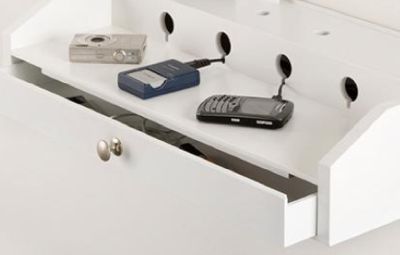

Bij opladers moet er voldoende ruimte of ventilatie zijn. Maar het is sowieso niet handig die in te bouwen, omdat je ze er beter na gebruik uit kan halen. Of een schakelaar omzetten.
Voor normale stekkers zie ik niet zoveel risico met een houten kistje. Maar misschien hebben de elektra-experts er een andere kijk op?
Er zijn op internet wel meer ideeen voor opladers. Op deze pagina ook ideeen voor wegwerken van kabels enz.
