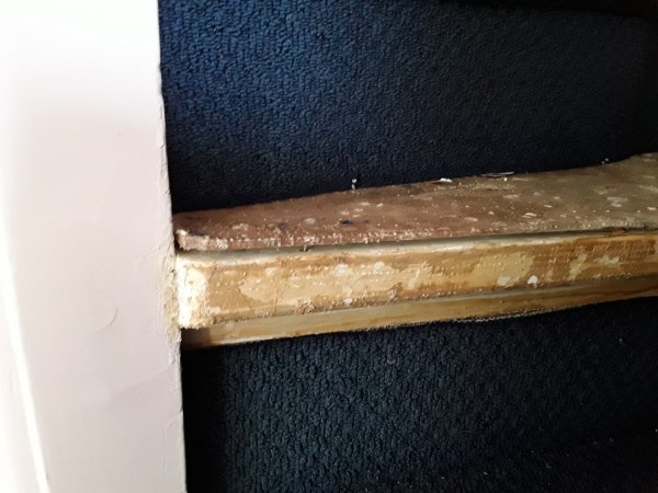

Nu zijn we bezig om de trap te ontdoen van het tapijt die er al voor we er kwamen wonen opslag.
Er ligt een soort hardboard laag onder.
Graag zou ik willen weten waar dit voor dient. Anders haal ik die eraf en scheelt het me een hoop lijm resten verwijderen.
BVD johan
Eraf halen, scheelt veel tijd en werk, de platen hardboard voegen niets toe.
