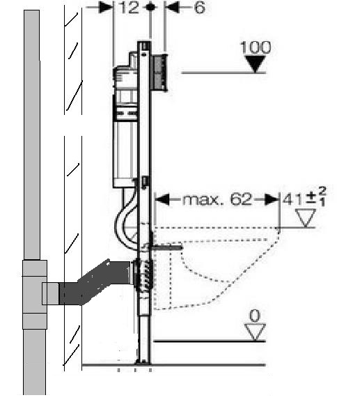

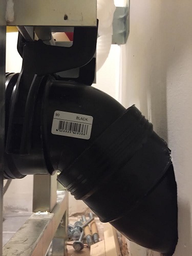

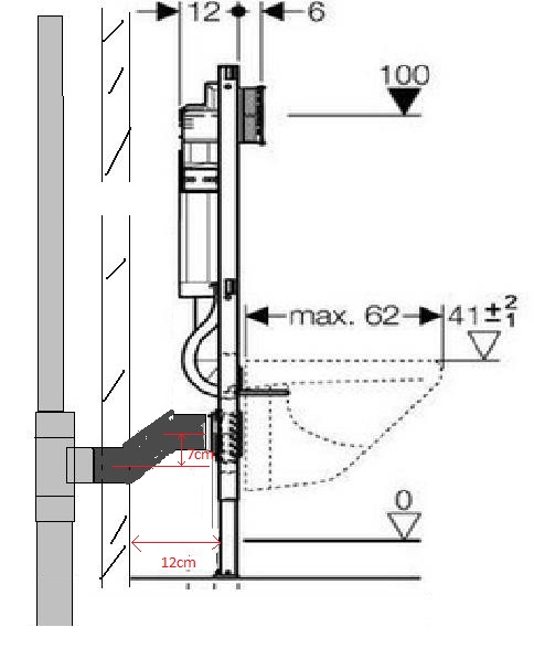

Ik ben druk bezig met het inbouwen van een hangtoilet alleen kom ik nu tot de vervelende vaststelling dat de afvoer in de muur te hoog is geplaatst. Bij aansluiting komt het hangtoilet op 50cm hoogte te staan. Ideaal zou ik hier een 8cm van willen afhalen.
De afvoer in de muur is niet verplaatsbaar en kan niet lager, de enige optie is om de sprongbocht vanuit het hangtoilet verticaal in te korten, alleen is deze naar mijn gevoel reeds maximaal ingekortt.

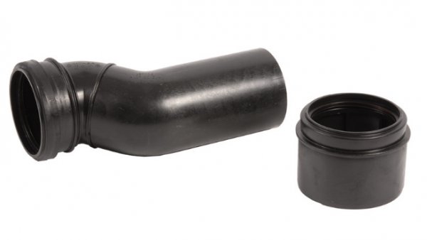

Een andere optie die ik in gedachten had is om een flexible sprongbocht te gebruiken, ik denk dat dan het toilet alsnog een stukje naar voor moet om dit goed te laten passen.
Wel twijfel ik in welke mate een flexible buis duurzaam genoeg is op langere termijn, dit omdat deze achter een betegelde bekisting komt te zitten dus vervangen zal niet gemakkelijk gaan.
Iemand enig idee of afvies hoe ik dit best oplos ?
