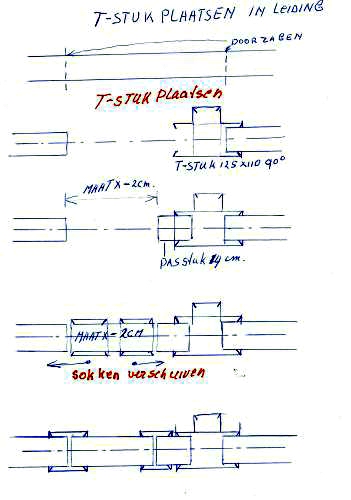

Mof spie mof bestaan niet.
ik snap je probleem nu even niet, als je die bocht met spie dierect in de t-stuk zet net zo als de ouwe zit.
omdat de standleiding naast het midden van de wc loopt.
In die bocht doe je op maat gebrachte rechte aansluiting en die klik je in je frame vast.
wij mogen geen firma namen noemen maar kijk even via google daar vind je evt bedrijven die online die riool spullen verkopen.
of ga met behulp van een foto en maten naar een installateur toe of een groothandel.
je hebt nu alle informatie, kijk evt nog bij zoeken van onze forum

inderdaad, die T 2M/S bestaat niet. Ben ik nu ook achter via de website van een PVC bakker. Dat zoeken daarnaar ontstond doordat bij de bouwmarkten in mijn omgeving alleen de 45 2Ma te koop was, en niet de 45 Ma/S. vanmiddag toch zo'n 45 Ma/S gevonden, kan het nu dus oplossen. Het rechte stuk voor in het frame koop ik via een webshop.
Toch nog een leken vraagje. Het herstellen van de 50mm pijp omhoog doe ik met een schuifmof 2Ma, cf jouw advies. Om het spulletje in elkaar te kunnen zetten moet je dus ruimte houden tussen de twee 50 uiteinden. Hoeveel ongeveer, en als dan die schuifmof erover heen gaat, moet die dan worden vastgelijnd? Hoe krijg ik die lijm er dan tussen, met aan twee zijden een manchet die de lijm afschuift :wink: Of heb ik de verkeerde schuifsok en had ik die zonder manchetten moeten nemen?
Henk253
  • #23
Manchet verbindingen LIJM JE NIET
maar met behulp van vaseline of afwasmiddel de rubbers in smeren en een schuine kant maken aan je pvc buis.
als er beweging in de buis (50mm) naar boven zit, kan je op het stukje buis wat je in die verloop zit de schuifsok schuiven.
Je moet wel tussen die buizen 1cm ruimte laten
Je schuift de sok om hoog, je kan evt een beugel onder die sok plaatsen tegen weg zakken van die sok.
heb je geen beweging in de pijp zitten dan moet je 2 schuifsokken toe passen
