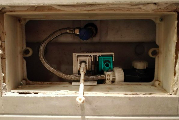

Ik heb een hangtoilet van het merk geberit = +/- 15 jaar oud.
Type weet ik niet.
Het toilet blijft doorlopen.
Soms veel soms weinig water.
Meestal weinig water , maar stop nooit.
Heb alles al meerdere keren gedemonteerd schoon gemaakt nieuwe rubber, maar geen verbetering.
Nu komt het :shock:

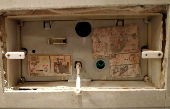

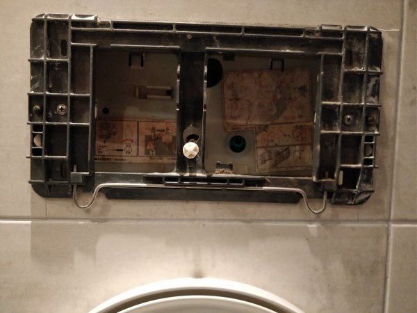

Als ik de frontplaat zwarte plaat en dunne witte plaat ( foto's) weg haal stopt het lekken.....
Heb dit zo een paar weken gelaten en het toilet functioneert dan prima :roll:
Gisteren weer het dunnen witte plaatje en zwarte plaat terug geplaatst.
En begon weer water door te lopen...
Ik weet even niet waar ik het moet zoeken.
Het ziet nu niet uit en mijn vrouw wordt er gek van en ik heb haar belooft het probleem op te lossen :oops:
Weet iemand waar ik het moet zoeken.

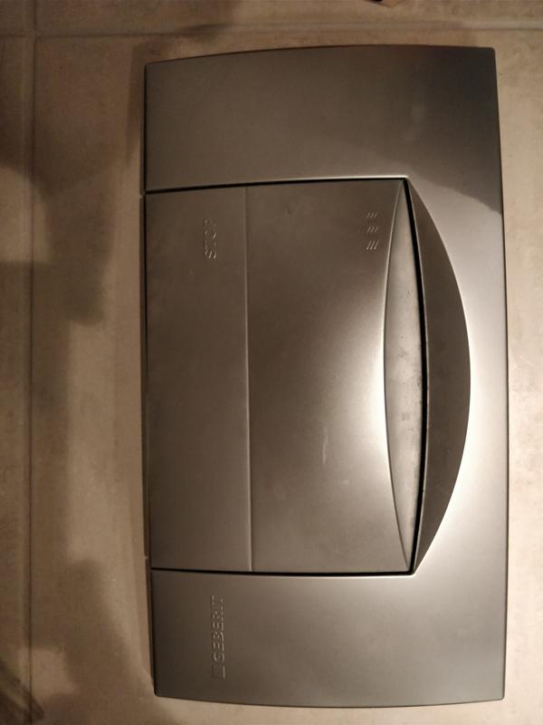

Zwarte plaat
witte dunne plaat
Afdekplaat

Zelf heb ik meer het idee dat er iets op spanning komt te staan voor al als dat eerste witte plaatje er op komt.
Dat door stromen loopt de bak leeg bij afsluiten van het kraantje?
Of blijft de flotteur door lopen zodat de bak te vol word en dan overstroomt.

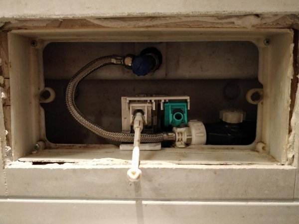

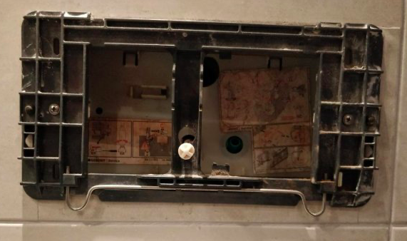

Ben weer iets verder in de zoektocht naar het sijpelen van het water....
Zodra ik de zwarte plaat terug plaats ( zie foto) begint het weer te lekken....
Ergens moet er dan spanning op komen te staan. maar heb geen idee waar ik het moet zoeken.
Heb eerst de witte plaat ( achter de zwarte) terug geplaatst en een paar dagen zo gelaten. geen lekkage.
Na het monteren van de zwarte plaat begon het al snel te sijpelen in de wc.
De drukknop ligt rondom vrij, daar ligt het volgens mij niet aan, maar zeker weten doe ik dat natuurlijk niet.
Grzzz,
Blefke

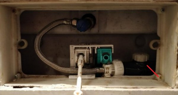

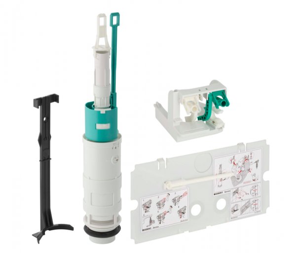

Tja kan veel zijn er vallen me een paar dingen op.
Zwarte raam zit scheef.
Onderste schroef is er uit waardoor binnen bak ook spanning krijgt.

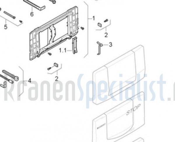

Klepje achter de stift mist. 1.1
Zit er wel een veer achter? 3
Als dat allemaal er achter zit dan moet de pen 3,3cm uitsteken.

De plaat had ik even snel gemonteerd om te laten zien wat ik allemaal gedaan had!
Het klepje nog niet vast geklikt.
Het schroefje rechts onder zit er inderdaad niet op.
Dat ga ik als eerste regelen.
De veer ( nummer3) heb ik niet!
Of die er ooit gezeten heeft weet ik eigenlijk niet.
Kan ik kwijt zijn geraakt, of nooit gemonteerd zijn geweest.
Zou die veer het probleem kunnen zijn?
EDIT!!

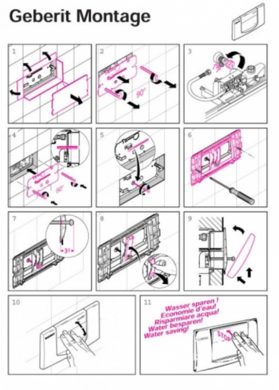

Zou het kunnen dat het veertje (3) alleen gebruikt wordt bij rvs drukplaten.
Heb net nog gezocht op google naar een handleiding en andere foto's
en zag daar een montage handleiding zonder veertje.

Ik heb vorige week het ontbrekende schroefje vastgezet.
Vervolgens de witte en zwarte plaat gemonteerd.
Een paar dagen zo gelaten een geen "lekkage"
Na een paar dagen het lipje voor minder water vastgezet.
Nog steeds geen lekkage, had ik eigenlijk ook niet verwacht ;-)
Maar wilde gewoon alles stap voor stap doen.
Vanmorgen de grijze afdekplaat gemonteerd de pen op een afstand gedraaid van 3,3 mm,ben nu benieuwd of het probleem echt opgelost is..
Anders weer terug bij af.
Ik houd jullie ieder geval op de hoogte.
En bedankt voor de hulp zo ver.
Blefke
Door dat schroefje dat weg was trok alles scheef en kwamen dingen op spanning te staan.
ik denk ook dat het nu over is.
We zijn een weekje verder en het lijkt er op dat de wc weer goed functioneert.
Bedankt allemaal voor het meedenken.
Dat ontbrekende schroefje had ik zelf waarschijnlijk nooit als de veroorzaker van het probleem gezien.

Hier. ben ik weer... nog steeds hetzelfde probleem...
De drukplaat ligt er alweer bijna een half jaar naast....
Even samenvatten wat het probleem is.. :!:
Als alles vers gemonteerd is, dan krijg begint het water weer naar een paar dagen te lekken..
demonteer ik eerst de drukplaat water lekt dan gewoon door.

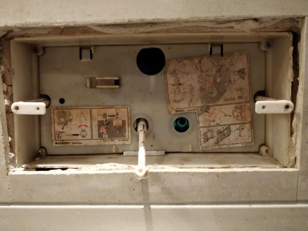

doe ik de zwarte montage plaat ( zie foto) achter de drukplaat losmaken, lekt het water gewoon door.
draai ik de 2 stiften los waarmee de zwarte plaat vastgezet wordt los blijf het lekken
Neem ik de witte plaat los die ook het binnenwerk vastzet in de groef, dan hout het lekken op..

Zwarte plaat die achter de drukplaat zit
de 2 stiften om waarmee je de zwarte plaat vastzet + witte achterlaat die ook het binnenwerk op zijn plaats houdt.
In deze situatie geen water lekkage....
Graag jullie hulp...

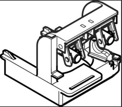

Dus als er spanning komt op het midden stuk gaat deze lekken of door lopen.
Moeilijk zo te zeggen wat het is, iets zit niet naar behoren vast waardoor het scheef trekt als witte achter plaat op ze plek word geklikt.
Dan zou ik zeggen hoe zit de bevestiging achter dat midden stuk zit ie ergens in geklikt of niet.
Drukt die witte plaat niet tegen dat groene deel aan? kan dat groene deel vrij bewegen als de witte plaat er voor zit?
Deze houd uitstroommechanisme op zijn plek als deze niet goed vast geklikt zit en dat witte scherm er voor komt druk hij deze naar achteren.
Zodat klep bedekking beneden in de bak niet afsluit.
Iets anders zou ik niet weten, vaak is als je er mee bezig bent zie je meer dan zo op foto.

De witte plaat zit vrij van het groene deel
@ Henk
Dat is ook mijn gedachte als er spanning op het middenstuk komt begint die uiteindelijk te lekken en stopt niet meer.
Volgens mij wordt alles op zijn plek gehouden door de witte plaat.
De achterkant valt als ik het goed heb in een geleiding..

Als je met nieuw spul de spanning weg haald zou ik niet kunnen zeggen.
Wat je kunt proberen alles er uit de bodem controleren evt foto als daar iets ligt wat hindert.
Dan alles weer plaatsen Ps is er al een klepbedekking rubber onder aan geplaatst?
Bij terug plaatsen van alles merk je als iets moeilijk gaat of klemt.
