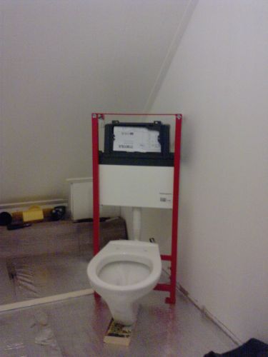

We hebben een vraag over het plaatsen van een hangend toilet
Een extra toilet willen we onder een schuin dak niet tegen de bestaande muur te plaatsen. Geef eens tips hoe we dit kunnen oplossen zodat we ook nog straks op de toilet durven te zitten...;-)
Alvast bedankt voor het meedenken
grt Silly
Je zult toch een muur of andere voorziening moeten treffen, om het reservoir op vast te zetten.
De toilet kan door de mannen staand gebruikt worden en als we de toilet een 20 cm naar achter plaatsen onder het schuine dak dan kan dat niet meer.
Tegen de muur aanzetten kan maar aan de andere muur kkomt de wastafel en zit er tussen de 2 50 cm wat erg krap is.
Wat zijn evt verdere maten van de ruimte
Ook kan je een andere hoekreservoir frame gebruiken heb je meer ruimte.
en wc aan de andere kant en wastefel op bij het schuine gedeelte is dat een optie.
Want je hebt ook GISeasy montage modules voor wastafel en wc op 1 lijn waar je alle leidingen in weg kan werken

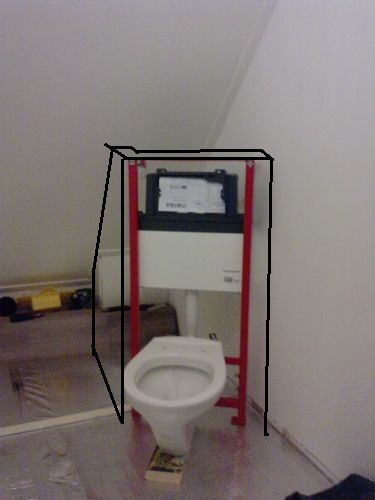

Je kunt ook eerst een muurtje maken van Ytong blokken, en daar het frame tegen aan schroeven.
Bovenkant moet je dan ook dichtmaken.
We gaan kijken wat we ermee kunnen in ieder geval weer een nieuwe optie waar we nog niet over nagedacht hadden. Gaan ff puzzelen
