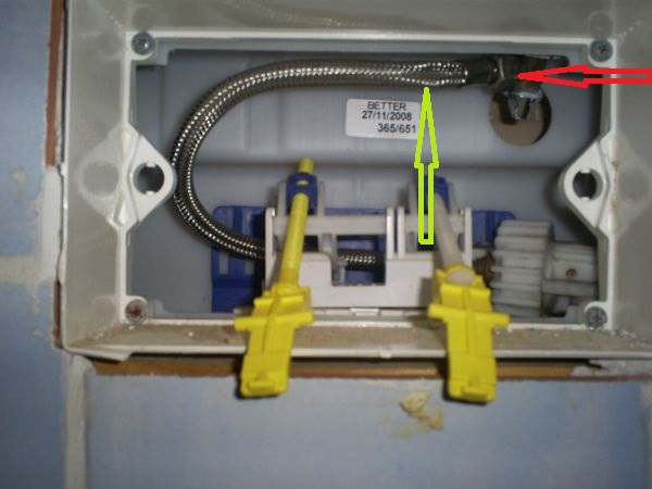

Mijn hangend toilet wil zich niet meer vullen.
Peter Bosscher
Ook ik heb te maken gehad met een ZZP'er die voor een paar avonden in de week ons hangend toilet wilde plaatsen.
Na een paar jaar begon het mechanisme kuren te vertonen met alle (financiële) gevolgen van dien.
Zo bleef na het gebruik het water gewoon in het toilet stromen doordat de vlotter niet goed werkte.
Nu een paar dagen geleden wilde het toilet zich ook niet meer vullen.
Het is geen WC van een bekend meer maar universeel.
Op een plaatje in het mechanisme staat een naam BETTER met de datum wanneer het toilet is geplaatst en de cijfers 365/651.
Wie kan mij helpen voordat ik een vakman moet laten komen?

Probeer alles er eens uit te halen en schoon te maken. Kan ook kalkvorming zijn. Gat is groot genoeg.
Freekcv
Volgens mij laat het slangetje tussen de afsluitkraan en de vlotter erg weinig water door. Dit gezien de rare vorm bij de afsluitkraan

Waar zit het afsluitgedeelte van de kraan eigenlijk?

Heeft iemand een (bouw) tekeming van een hangend toilet.
Tenminste van het reservoir
De kraan hoort bij de rode pijl te zitten.
Bij de groene pijl zit een knik in de slang, mogelijk is dat de boosdoener.

Wat betreft de rode pijl, er zit geen kraantje aan die kant, is waarschijnlijk aan gesoldeerd evenmin bij de groene pijl zit er geen knik in het slangetje.
Blijft nog de vraag bestaan hiervoor handleidingen hoe mijn hangend toilet is geinstalleerd en zo ja, hoe krijg je de onderdelen er uit om het probleem op te lossen.
Er zit in de slang op de foto toch duidelijk een flinke knik.
Waarschijnlijk bij het aandraaien van de slang gebeurd.
Dat kan de oorzaak zijn , van het niet meer willen vullen.
Bij de rode pijl die Jan aangeeft zit volgens mij aan de onderkant de afsluit kraan.
Maar het kan zijn, dat de vlotter niet meer goed werkt, en blijft hangen.
Als je even zoekt op internet, kom je verschillende zaken tegen, die onderdelen van dit bouwmarkt inbouwreservoir verkopen.
Dus een nieuwe vlotter zou geen probleem moeten zijn.
Maar kijk eerst even, of het schuimblok wat aan de vlotter (waar de waterslang aan zit, rechts onder)zit, niet blijft hangen bovenin of tegen het reservoir aan komt.

Hoe kom ik bij het schuimblok?
En zo ja, kun je deze eventueel verwijderen.
Op de beide drukpanelen zit geen druk op, dus het reservoir wil niet vollopen.
