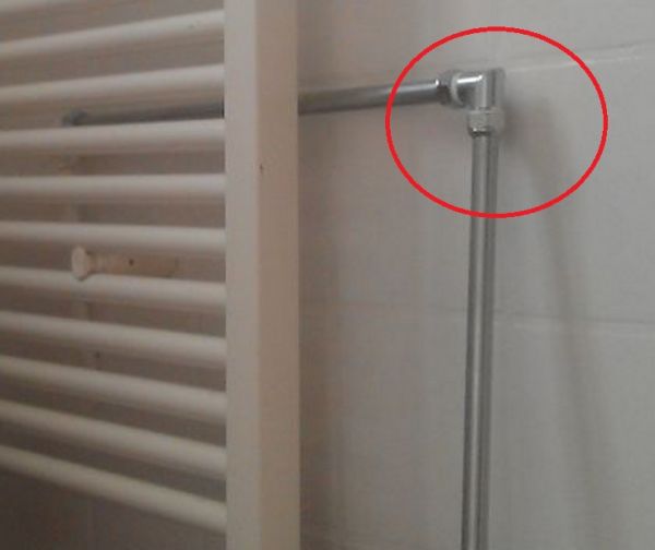

Ik heb een probleem met de handdoekradiator die ik net heb gemonteerd. Zie foto. Het is een krijgertje van iemand die zijn badkamer helemaal ging renoveren, dus ik weet geen merk en type.
Probleem is dat hij niet warm wordt behalve de onderste 2 buizen. Als ik alle radiatoren dicht zet, verwarming op 30 graden en alles door deze radiator jaag, krijg ik m wel warm maar anders niet. Alles is prima ontlucht. Aanvoer zit rechtsonder, afvoer linksonder en uit eerdere posts heb ik begrepen dat het ontbreken van een stijgbuis het probleem niet kan zijn.
Wie heeft er een idee hoe ik m goed warm krijg. Alvast dank voor het meedenken.
