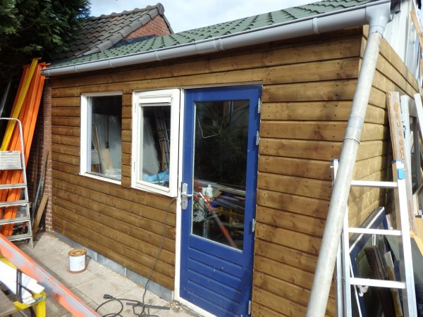

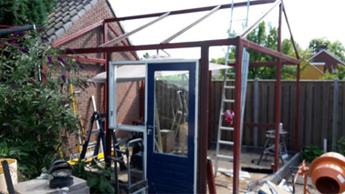

Alternatief is om voor een lichte bouwvorm te kiezen (dus geen zware gemetselde muren ed. toe te passen) Je kunt dan betonpoeren storten en daar je gehele schuur op gaan zetten, zo heb ik mijn schuur ook gebouwd.
Ik heb gekozen voor een lichtgewicht stalen geraamte, een borstwering van 60 x 60 betontegels, wanden van sandwichpanelen en het geheel daarna bekleden met rabatdelen. Maar ja het grondwater zit hier ook pas op 8m diepte.(vaste grond op 1m50)
Risico van deze bouwvorm is nl. wel dat als de ondergrond niet stabiel genoeg is e.e.a op den duur wel scheef kan gaan zakken.

Zelf heb ik op de korte zijde 3 betonpoeren bestort en op de lange zijde nog 2
de betonpoeren zijn zo'n 40 cm diep
en daarna de schuur verder afgebouwd (ben ik nog steeds mee bezig)
Deze schuur is in totaal zo'n 4,5m (en aan de achterkant 5,5m) bij 4m
Staal met hout en sandwichpanelen met dakpanplaten zijn natuurlijk wel een stuk lichter dan steen en dakpannen.
