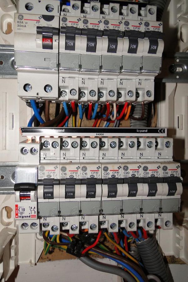

Ik was afgelopen week aan het klussen in een huis van vrienden in Frankrijk.
Het huis is overgenomen van een Engelse eigenaar (dat vermeld ik maar even ivm een toepassing van Engelse voorschriften, kleuren oid).
Het volgende deed zich voor:
Er moest een uitbreiding komen voor een buitenlamp/wcd.
Ik zoek uit welke schakelaar de uit te breiden groep afschakelt en schakel hem uit. De looplamp die ik ter controle had aangesloten gaat uit, ik schroef de wcd open waarvoor ik een lasdoos wil plaatsen en krijg een opdonder van 230V tussen aarde en nul.
In de groepenkast gemeten en bij ingeschakelde groep staat er 230 tussen fase en nul en tussen fase en aarde.
Bij uitgeschakelde groep komt er aan de afgaande kant van de groepschakelaar 230V op de nul tov aarde te staan. Ik vind dat heel vreemd en kan het niet verklaren.
Als ik de hoofdschakelaar omzet dan is er nergens spanning te meten, niet tov nul of aarde.
Op de groepen die naast de betreffende groepsschakelaar zitten meet ik ongeveer 90V tussen nul en aarde bij afgeschakelde groep op de afgaande kant.
Het is een zooitje qua kleurcodes die in de groepenkast zitten en er zitten allerlei verschillende waardes groepsschakelaars in.
Hierbij een foto om even het beeld te schetsen.
Er is weliswaar een drie fase aansluiting in het huis aanwezig in de schuur.
Slechts 1 fase gaat naar het huisgedeelte.
Wie heeft er een idee wat er aan de hand kan zijn?
Ik kan eventueel een opsomming geven van alle aangesloten apparaten per groep.

Het lijkt er op dat er groepen op elkaar zijn aangeslotem. Als je die ene groep uitschakelt meet je de spanning en vervolgens moet je dan de andere groepen een voor een uitschakelen. Maar, als ik het zo zie en uit de beschrijving die je gaf is er véél meer aan de hand. Als je zelf er niet zo veel verstand van hebt zou ik er maar een deskundige bijhalen want dit is toch wel een beetje tricky
The headhunter
Lijkt erop dat de nul niet alleen van die ene groep is of de betreffende automaat schakelt alleen de nul en de fase zit vast.
Du smeten op de automaat en dan de andere groepen afschakelen tot de 230 van de nul af is.
90v tussen nul en aarde duid meestal op een onderbroken of zeer hoger aardverspreiding.
Ook kan er een grote stroom door de nul lopen in het distribustie net die de nul optilt tov aarde.
Helaas weet ik niet hoe het net daar is opgebouwd, en wat de normale gang van zaken ter plaatste is.

Op alle nullen meet ik 3v tov aarde en dat is naar verluidt normaal.
Als er sprake zou zijn van een te hoge aardspreiding dan zou ik dat verschijnsel van 90 V dan toch op alle groepen moeten zien? Dus dan is in dat geval een onderbroken aarding het meest waarschijnlijk.
Ik heb de groepsschakelaar volledig ontkoppelt en doorgemeten en hij schakelt juist.
Ik zal bij een volgend bezoek de voorgestelde methode van meten toepassen.
Op zich heb ik een redelijk inzicht over hoe je elektra wel moet aansluiten, maar dit is duidelijk door een knoeier aangelegd.
Veel verschillende kleuren gebruikt, meerder groepen in 1 lasdoos, kroonsteentjes in de groepenkast, een 32A groep via een 3aderig snoer aan de kookplaat aangesloten, dat soort dingen.
Mijn handen jeuken om alles los te trekken en het opnieuw aan te sluiten.
