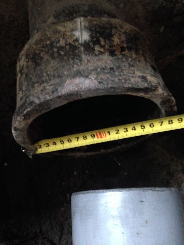

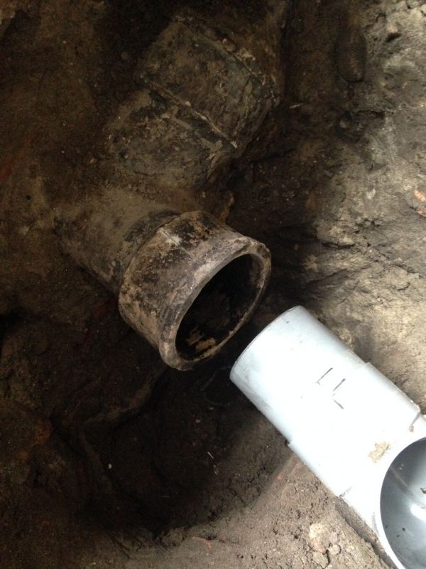

Nu ik bij het vernieuwen van de riolering aangekomen ben (oude situatie is deels nog een gemetselde goot met tegels er op!!) loop ik een beetje vast.
De situatie:
Ik wil graag de nieuwe 125 mm pvc buis aansluiten op het mof deel van een gres buis, zie foto.

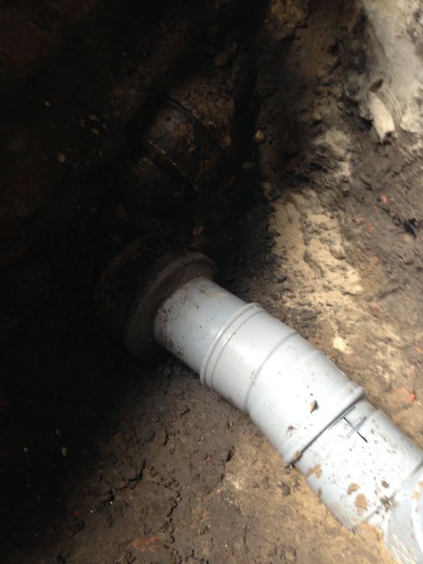

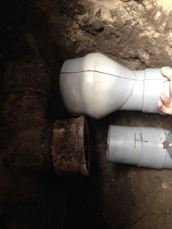

Na op dit forum gelezen te hebben gekozen voor een overgangsstuk 125x206 monteren het verwarmen & krimpen ging niet zo als gehoopt. De eerste keer na het krimpen lekte de verbinding nog. Toen maar weer verwarmen maar te enthousiast en brandde ik er door heen (met föhn) en dus het zaakje maar weer los geslepen.
Ben nu opzoek naar het juiste advies wat te doen:
1. Toch nog een keer proberen met een nieuwe mof, en deze gelijkmatiger te verwarmen dit keer.
2. Kiezen voor de optie zoals meermaals door Henk253 (zie topic met afbeelding https://www.klusidee.nl/Forum/topic/gres-buis-in-tuin-vervangen-door-pvc.54185/ ) beschreven, namelijk door met striktouw en (snel)cement te werken. Zelf heb ik nog nooit met striktouw en snelcement gewerkt op zo’n verbinding en ben een beetje huiverig daarvoor.
Wat zouden jullie doen?
