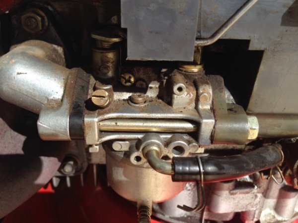

Ik heb een benzine grasmaaier en na overwintering start die niet, voor zover als ik het kan zien trekt ze geen benzine aan.
Iemand een oplossing ?
Merken en types a.u.b.
Gsm
Bericht is aangepast want de bosmaaier start inmiddels maar de grasmaaier nog niet.
Het is een Mitsubishi GR480
Zojuist Headhunter z'n advies uitgevoerd en benzine op het luchtfilter gedaan en na enkele keren starten deed die het maar was maar even en stopte.
Weer opnieuw benzine op het luchtfilter en weer starte die maar ook nu stopt die weer.
Er komt benzine uit de slang bij de aansluiting van de carburateur en in de kamer zit benzine.
Het lijkt alsof die geen benzine aanzuigt vanuit de carburateur.

Lijkt er op dat de vlotter in de carburateur vast is gaan zitten.
Toen ik nog met oude brommers sleutelde (35 jaar geleden) gebeurde dat ook veel bij lang stilstaande motoren.
Vlotter er uit halen, met heel fijn schuurpapier (korrel 600 of hoger) maar met een schuursponsje kan het ook, alle aanslag weghalen en ook de vlotternaald schoonmaken kijken of hij weer soepel gaat, beetje benzine in de vlotter kamer en alles waar dicht draaien en testen.

Vlotter beweegt goed en soepel en kamer is schoon en vol met benzine
BertPleizier
Start / loopt de maaier wel als de tankdop er af is?
Gsm
Nee dus vacuum trekt die niet en de ontluchtingsslang is open
De Bob
Even wat startpilot in de luchtfilter spuiten.
Sproeiers al nagekeken.
Gsm
Ik heb benzine op het filter gedaan en dan loopt die maar heel even.
Sproeier ga ik morgen nakijken
De stelschroeven van de carburateur eruit draaien en schoonmaken met een lapje met wd40, spuit ook een beetje van in de gaatjes van de stelschroeven.
Tel nauwkeurig hoeveel slagen de stelschroeven er ingedraaid zitten anders wordt het lastig de juiste afstelling weer te vinden.
Startpilot helpt niet als de sproeiers en/of stelschroeven verstopt zitten.

Sproeier schoongemaakt en doorgeblazen en ik dacht dat die het ging doen maar helaas.
Iemand nog advies ?
Dit is de carburateur en de sproeier zit aan de bovenkant
Aanvulling :
Zojuist weer gestart en hij start gelijk maar gaat ook weer gelijk uit.
Hebt u de stelschroeven al schoongemaakt ?
Die moeten er helemaal uit anders lukt dat niet.

Vrijwel alle sproeiertjes zitten in de vlotterkamer.
anders zit het kanaaltje naar de sproeier verstopt.
Ik zou die carburateur eens goed schoonmaken en doorblazen.
alle stelschroeven even 1 slag open en dan starten en weer terug zetten wil wel eens helpen.
