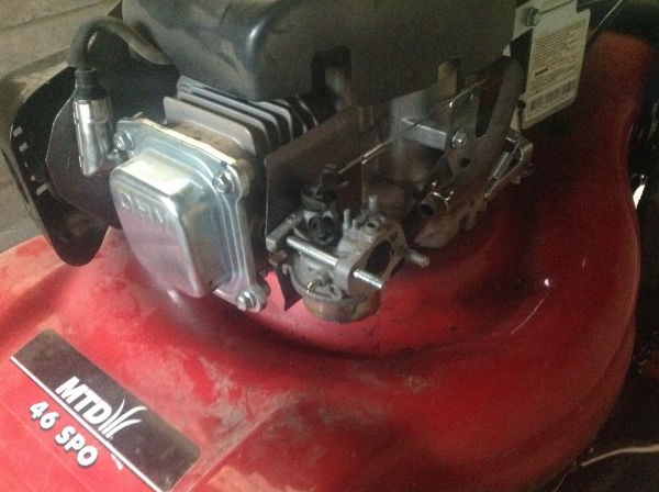

Ik zit hier met een benzine grasmaaier maar heb een probleem. Heb de luchtfilter al uitgekuist, nieuwe benzine ingedaan, bougie verandert, verstuiver uitgekuist, olie ververst en hij wil steeds nog niet starten. Ben mss wat over het hoofd gezien? Alvast bedankt
Merk en type en graag een fotootje van de kant waar de carburateur zit.

Thorxohv 35 mtd foto plaatsen lukt niet

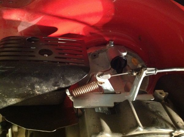

Dodemans knop aanwezig?
Hoe word de machine normaal gestopt?
Spritske
Door mijn hendel los te laten
The headhunter
Controleer alle delen die daar mee verband houden.
Grote kans dat er een schakelaar aan zit die de ontsteking uitzet, en dat deze door vocht is aangedaan.

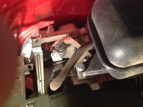

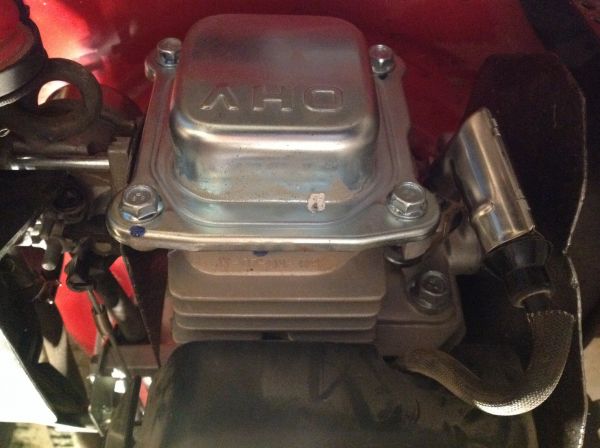

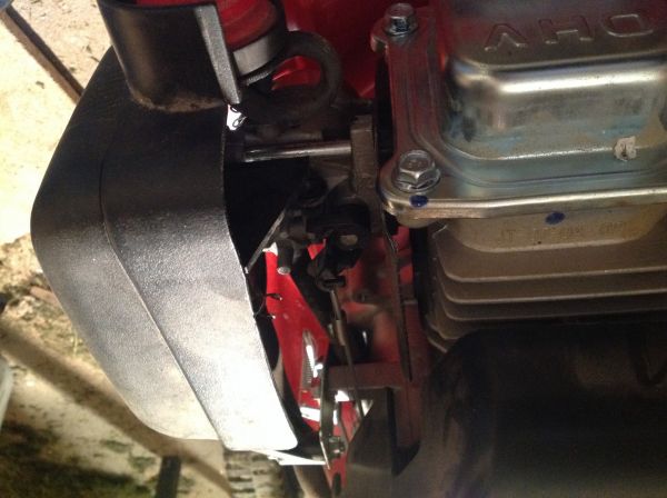

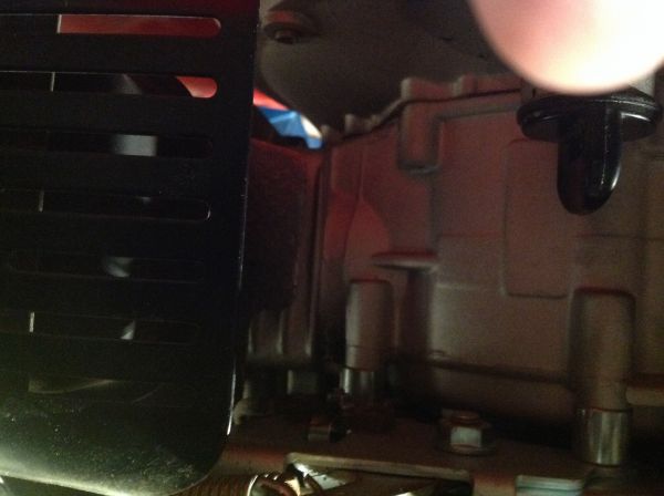

Ik vind geen schakelaar. Hier enkele fotokes
Spritske
Oei sorry, ze staan wel op hun kop
De staalkabel aan de hendel van de beveiliging gaat op den duur uitrekken, span die kabel eens iets op.
