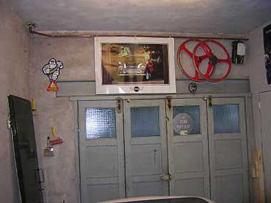

Ik heb een garage met ouderwets, naar binnenslaande, 4-delig garagedeur:
Nu zitten daar boven en onder wel schuiven op, maar die zijn niet te blokkeren met een slot of iets dergelijks.
Ik ben eigenlijk op zoek naar een tip van iemand die dit ook heeft en een goede oplossing weet om te zorgen dat je niet makkelijk binnen kan komen.
Een grote balk over de hele breedte ervoor zou wel een optie kunnen zijn, maar zijn hier systemen voor? Of moet ik die beugels waar een balk in komt zelf maken...
Bedankt,
Birdy
Ik denk dat u de beugels zelf moet (laten) maken, ik heb ze nog nooit gezien bij een ijzerhandel.

Ga eens op zoek naar een bedrijf dat gespecialiseerd is voor de belevering van het boerenbedrijf (ja ja, geen namen). Daar verkoopt men naast zaden en kunstmest ook spullen voor het maken van hekken en afrastering.
Daar vind je ook het wat zwaardere bouwbeslag en de beugels die jij zoekt.

Er zijn zgn. raamoplegsloten/schuifdeuroplegsloten verkrijgbaar met een drukknop principe.
Deze sloten kun je met een eenvoudige druk op de achterkant op slot doen en met een sleutel weer openen.
Aan de onderkant kun je vrij eenvoudig een gat in de vloer boren waar de pen in valt aan de bovenzijde heb je dan een extra opleg sluitkom nodig. Zorg er wel voor dat de kier tussen deur en kozijn/vloer zo klein mogelijk is.
Tevens zijn verschillende soorten te koop de ene is heel wat sterker dan de andere ondanks het SKG keurmerk en het is heel belangrijk om ze met goede schroeven vast te zetten, gooi dus de bijgeleverde spaanplaatschroeven maar weg en koop gewoon goede houtschroeven met voldoende lengt, de schoeven voorboren met een boor die even dik is als de dikte van de schroef tussen het draad je zult zien dat is heel wat sterker.
Om het geheel kompleet te maken zou je het hoofdslot wat er nu zit nog kunnen vervangen door een haakslot met bijbehorende sluitkom.
