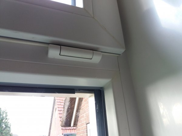

We hebben 2 vaste kozijnen met daarboven 2 valramen en 2 kozijnen met 2 vaste "valramen".
Nu zie ik dat onder het dwarskozijn de beglazingsrubbers aan beide zijden ong. 5 cm zijn ingekort.
Het glas is dus niet volledig omgeven door beglazingsrubbers. Wat is hiervan de reden, want 's winters komt er koude lucht in de kamers van het kozijn.
Mvg Jeroen

Kun je even een foto plaatsen?

Het betreft dus de dichting aan de buitenzijde. Deze is weggehaald om (relatief onzichtbaar) ruimte te maken voor een gaatje in het PVC tbv drukvereffening in het profiel.
Deze drukvereffening is noodzakelijk en conform de voorschriften van de profielleverancier.

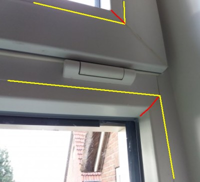

Dank voor de uitleg. Ik heb echter een groot vast raam en hier zit geen ruimte in voor drukvereffening. Enig idee waarom daar niet?
Is het mogelijk dat de kou van buiten zich door deze openingen door het kozijn begeeft en hierdoor temperatuurverschillen ontstaan (ofwel tocht)
Ik heb trouwens Veka s82 kozijnen.
Jeroen
Dat de buitenkant open is, staat los van de tocht binnen. Je kan de binnenkant afkitten. Meestal komt de tocht door de aansluiting van de glaslatten op het kozijn (geel), en met name op de hoeken tussen de glaslatten (rood).

Klopt, en dat gebeurt ook zonder dat de dichtingen zijn geopend. In het verleden wel eens tests gedaan met een ronde foamband tussen glas en de de voet van de kunststof glaslat. Eenmaal aangebracht werkt het goed, maar het is wel veel werk.
