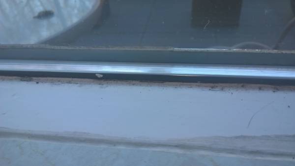

Na uren gezocht te hebben op internet en door het bos de bomen niet meer ziet vraag ik me af wanneer plaatst men glaslatten aan de binnenkant van het kozijn?
Het gaat hierom een bestaand kozijn waar later dubbel glas erin gekomen is, in ieder geval van het glas is de zwarte rand zichtbaar in het kozijn aan de binnenkant en met de temperatuur van nu dat onder nul is, is er een lichte vochtvorming aanwezig op de onderdorpel.

Het heeft de voorkeur om de glaslatten aan de binnenkant te plaatsen ivm de inbraakwerendheid.
Bij dubbel glas (HR++?) heb je een afstandshouder van een bepaalde afmeting. Deze afstandhouder is altijd een koudebrug, al wordt het wel steeds beter.
Samen met de stelruimte rond het glas bepaalt dit je sponningbreedte.
Als de sponningbreedte te klein is, zie je idd een deel van de afstandhouder. Dit is (zeker met dit weer) het koudste punt, en hier zal de vochtige lucht condenseren.

Het kozijn zal wel denk ik bouwjaar 1967 zijn ben ik bang,maargoed dit is de situatie en de ruimte is vrij klein

Hier is nagelaten de sponningbreedte verder uit te frezen. Voor het mooie had men dat ca 6-8 mm moeten doen, in combinatie met een rondom 6-8 mm grotere ruit...
Markje
Aha lekker handig dus,het enige wat ik kan doen glaslatten monteren en dan is t gedaan

Of/en aan de buitenzijde een neuslat. En dan rondom...
De neuslat is de bij voorkeur hardhouten lat bij een raamkozijn. De neus moet minimaal 5 mm oversteken vanaf de rand van de dorpel tot het begin van de neus (met andere woorden: ventilatieruimte minimaal 5 mm). Bij het op maat zagen van de neuslat aan weerszijden een ruimte aanhouden van 4 mm. "De neuslatten contramallen en indien mogelijk vóór de kozijnverbinding laten lopen. Op deze manier wordt de kwetsbare kozijnverbinding beschermd tegen weersinvloeden."
Let op: de opening onder de neuslat moet dus open blijven (niet dichten met siliconenkit o.d.). In het verleden werd deze opening nog wel eens gedicht waardoor houtrot ontstaat.

Nou... dan wordt het beide beter in 1x goed maken,handig de link naar de tekeningen en bedankt voor het advies:)
