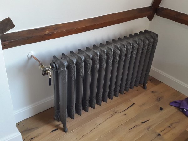

Goedemiddag,
Wij hebben een gietijzeren radiator geïnstalleerd. Nu is het zo dat er wel druk is bij de toevoer (yup, helaas zeker weten) en de afvoer ook water heeft (getest).
Ook de ontluchter geeft direct water en geen lucht.
Het betreft de radiator op zolder waar 2 leidingen naar toe gaan. 1 wordt deels warm/heet, maar op het moment dat hij bij de radiator is, is het koud. De andere leiding (afvoer) blijft netjes koud, dus dat zou moeten kloppen.
Het lijkt er op dat hij niet rond pompt, maar geen idee waarom.
1. Er is ontlucht, dus dat is het niet
2. Druk is meer dan prima, rond de 2 bar
Iemand een idee?
Het betreft overigens zo'n typisch art deco gietijzeren radiator.

Kun je een foto plaatsen? Dat praat wat makkelijker.
Ik vermoed dat er nog een ventiel dicht staat (voetventiel?) of de leidingen lopen bovenlangs en zijn niet ontlucht.
Richtiger1

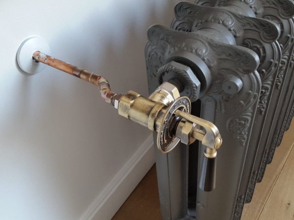

Zie foto's. De nattigheid bij de afvoer komt elders door.
Verwarming Sp.
Lijkt goed (behalve de tape bij de wartels, daardoor gaat het juist lekken. Moet zonder tape in elkaar)

Oh dus geheel zonder teflon? Is het dan niet ijzer op ijzer?
Achter de muur lopen beide leidingen naar beneden. Daar sluiten ze aan op de toe en afvoer van de 1e verdieping waar netjes de toevoer heet is, en de afvoer koud.
Verwarming Sp.
Dat is inderdaad ijzer op ijzer. En door het conische vlak dicht.

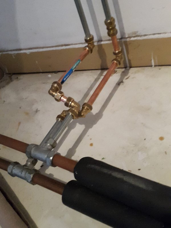

Plaats eens een foto hoe de nieuwe leidingen beneden zijn aangesloten

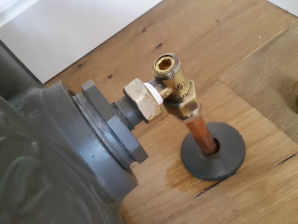

Staat het voetventiel wel open?
Er bestaat een kans dat een overmaat aan het onjuist aangebrachte teflon tape de doorstroming blokkeert.

Het voetventiel staat open. Ook alle andere radiatoren dichtgezet en de thermostaat goed hoog, werkt helaas niet.
Ik ga nu proberen hem leeg te halen, teflon aan beide kanten weg te halen en opnieuw vullen.

Het teflon tape is verwijderd. Bij het voetventiel druppelt het zo nu en dan nog een beetje, geen idee - aandraaien heeft geen zin meer?!
Nu alle radiatoren in huis uit gezet, en de thermostaat hoog.
Vreemd genoeg werd de radiator nu 'redelijk' warm, maar wel vanuit het voetventiel kant, en niet vanuit de hendel kant.
Je zou zeggen dat de buizen andersom zitten, maar dit geval (dus vanuit onderkant warm) was ook het geval toen de buizen omgedraaid waren!

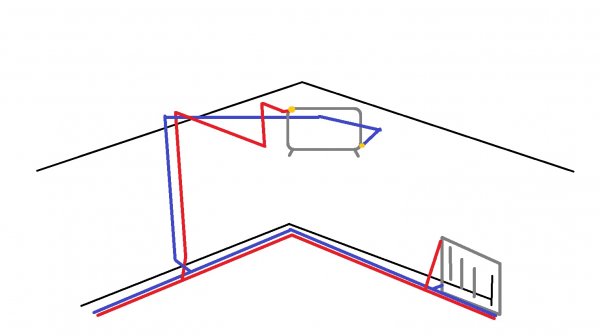

Het lijkt er haast op dat aanvoer en retour op dezelfde leiding zijn aangesloten. Maak hier eens een foto van.
Richtiger1
Dat heb ik me ook meerdere keren bedacht, maar dit lijkt mij - als ik de leidingen volg - niet het geval.

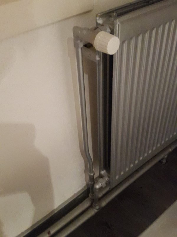

De leidingen lopen dan iets verder naar bijv. deze radiator;
De loodgieter

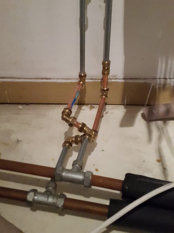

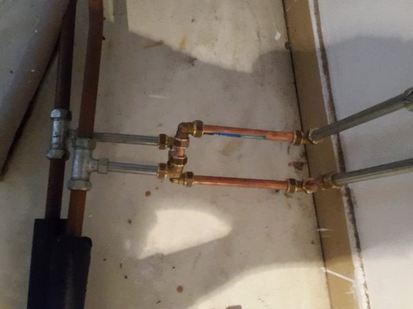

Kunt u een foto plaatsen van de pijpen op de een na laatste foto en dan zodanig dat alles goed te zien is.
Richtiger1
  • #20
Even voor de duidelijkheid een schets gemaakt, en nog 2 foto's.
- De lijntjes op de bovenverdieping zijn even 'fictief'. Deze lopen achter de muur en komen uiteindelijk uit bij de radiator in kwestie.
- De leidingen die elkaar kruisen (zie foto's) waren eerst rechtdoor, maar gezien er in beide gevallen eerst warm water bij de afvoer komt, had ik ze omgedraaid in de hoop dat het hiermee opgelost was.
Hopelijk kan iemand hier iets mee.
