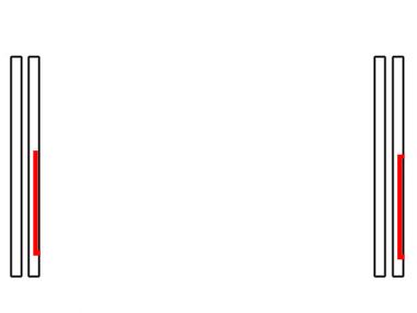

Ik lees veel over geluidslekken maar wat is de preciezem definitie daarvan? Is er dan echt een directe opening tussen de 2 ruimtes.
Mijn buurman en ik hebben allebei een 5 cm pijp in de muur verwerkt voor de flatscreen. Ik heb dus in principe aan beide kanten zo'n pijp. Zie plaatje om een idee te krijgen:
Mijn buurman heeft de pijp in gebruik en is dus boven en onder open met een zooi kabels er doorheen. Ik heb nog geen flatscreen en heb de pijp aan de bovenkant dichtgestuct.
Heeft dit een negatief effect op de geluidsisolatie? De muren zijn bij de pijp dunner. Kan ik hier iets aan doen?

Het is natuurlijk beter als de spouw tussen de brandmuren geheel ge-isoleert wordt. Maar dat zie ik niet vaak gebeuren bij bouwwerken in Nederland, ja hoogstens bij een dilitatie. Daar komt bij dat de wandjes ook nog eens maar 10 of 12 cm zijn waarin gefreest en gehakt word en dus potentiele lekken worden/zijn.
Onder zwevende dekvloeren word meestal steropur of sterodur gelegt en aan de wanden 1 cm estrich isolatie band. Of dat ook als zodanig verwerkt is kan ik niet beoordelen vanaf deze plek.
Maar je kan een meting laten verrichten hoeveel DB er lekt en of dat binnen de norm valt. En meestal zitten ze er net aan hoor.

BeeTeeWee
Wat ook veel voorkomt is dat er tijdens de bouw rommel in de spouw valt. Klonten lijm, brokken kalkzandsteen, dat soort dingen. Dan ontbreken weliswaar de ankers, maar krijg je er andere "bruggetjes" voor terug. Dat kan de geluiden doorzetten. Toen ik zelf ooit een helft van een dubbel liet bouwen, ging ik in het weekend nog wel eens even de bouwplaats op om, na elke bouwlaag, met een lange panlat alle rommel weer uit de ankerloze spouw te verwijderen. :D
Boertje125
Tenzij @robert een uitzonderlijk goed gehoor heeft kan het beschreven effect niet komen door wat glaswol of een beetje rommel in de spouw
(bij een gelijmde muur zoals op de foto is de lijm die van de stenen valt te verwaarlozen.)
Schrijf de project ontwikkelaar aan dergelijke bouwfouten vallen onder de garantie en moeten kosteloos worden verholpen.
de muur voldoet immers niet aan het bouwbesluit.
er is hier waarschijnlijk spraken van geluidslekken via kieren
(bijvoorbeeld niet vol gelijmde stootvoegen of aansluitingen tussen de bouwmuren en de gevels.
