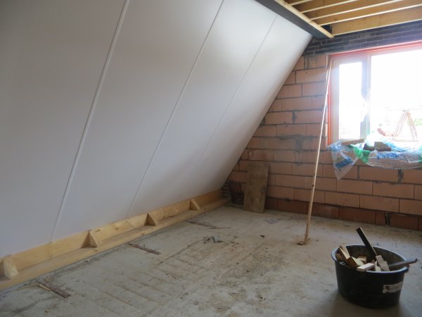

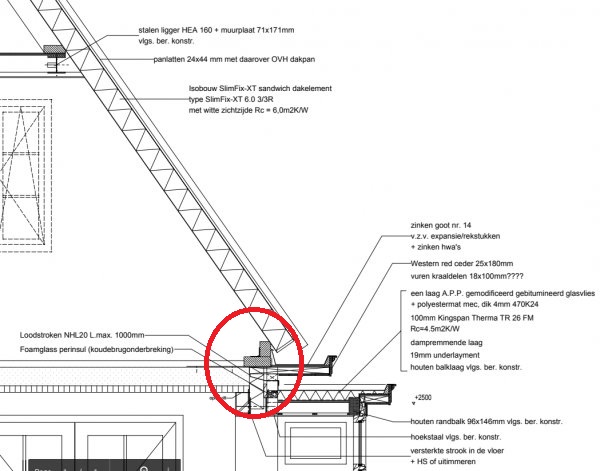

In onze nieuwbouwwoning hebben wij vrij veel last van geluid van buiten op de eerste verdieping. Onze eerste verdieping heeft schuine kanten waarvan de dakplaten in het zicht zitten. De platen zijn dus niet voorzien van gipsplaten oid. Volgens de bouwtekeningen zijn 'SlimFix-XT 6.0 3/3R' platen gebruikt. Op de website van de fabrikant zie ik staan dat we achteraf waarschijnlijk beter voor andere platen hadden kunnen kiezen die geluid beter isoleren maar daar is het nu te laat voor. Om het probleem aan te geven: je kunt haast meeluisteren met een gesprek tussen twee personen die buiten staan wanneer je boven in een slaapkamer staat.
Aangezien ik ook niet zo gecharmeerd ben van de platen zelf wil ik deze sowieso wegwerken door hier gipsplaten voor te maken. Ik wil dan meteen het geluidsprobleem aanpakken. Ik heb lopen zoeken maar kan niet echt vinden wat hier de beste oplossing voor is. Ik zie dat diverse fabrikanten speciale geluidsisolerende gipsplaten leveren. Is het voldoende om alleen deze platen te gebruiken of kan ik beter extra isolatie tussen de dakplaten en de gipsplaten doen? (het gaat echt om geluid, de thermische isolatie is prima)

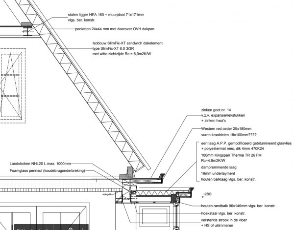

Wanneer ik aan alleen gipsplaten voldoende heb, kan ik dan gewoon het regelwerk direct op de dakplaten maken en daar de gipsplaten op monteren (plastic strips eraf en daarop het regelwerk vastschroeven) of vereist dit een andere aanpak? Wanneer ik hier op zoek zie ik voornamenlijk daken waar de gordingen (zo heten die balken toch?) "uitsteken", bij mij is dit niet het geval (zie foto). Ter verduidelijking ook een afbeelding van de bestektekening bijgevoegd.
