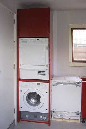

Iets soortgelijks hebben wij laten maken voor wasmachine en wasdroger. Maar zal ook kunnen voor de vaatwasser.
Dmv 2 stollenwanden een kast opgebouwd met -inderdaad- binnenmaats 60 cm. Dan de apparatuur verdiept plaatsen en dan het front monteren, zodanig dat het gelijk uitkomt aan de voorkant met de voorkant van de stollenwanden.
De tekening:
De uitvoering:

Hierbij zit de vaatwasser dus wél onder het blad... :mrgreen:
Maakt trouwens niets uit, want in dit geval maakt de wasmachine véél meer lawaai dan de vaatwasser, en zo'n droger kan er ook wat van! Zoiets doe je dus alleen, indien je een aparte keuken hebt, bij een open keuken lijkt me dit niet aan te bevelen.
En die open keuken is meestal de situatie waar vaatwassergeluid hinder veroorzaakt, omdat het verstorend werkt door Tv, hifi of gesprekken (of gewoon stilte).
Co de Witgoedman
Rechterapparaat is een koelkast of vrieskast onderbouw.
Constructie mbt de droger kan alleen indien er meer dan voldoende luchtcirculatie is ivm de warmteontwikkeling.
PS, wij als monteur zijn zeker niet blij met dit soort inbouwen.
Marsepein
Ik ben het met Co de witgoedman eens, ik merk geen hinder van een vaatwasser die in een aparte kast is ingebouwd.
Offtopic: Als monteur kun je niet blij zijn van inbouw zoals ik heb gedaan. Feit blijft dat de apparatuur geschikt is voor inbouw. Er is ventilatiemogelijkheid genoeg. Ook met de frontjes erop. Het wordt er tenslotte speciaal voor verkocht. (Het is geen standaard droger die naderhand is ingebouwd!) En rechts, onder het blad, is inderdaad een onderbouw vriezer.
