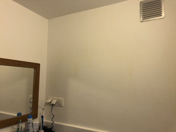

Hi allemaal.
In 2016 heb ik mijn badkamer aangepakt en heeft een stukadoor mijn muren in de badkamer gestuukt. heb net een grote schoonmaak in mijn badkamer gedaan en zie in een keer allemaal gele vlekken op mijn muur. (heb de muren niet aangeraakt tijdens het schoonmaken) ik was ff bang dat er een lek in de leiding zit maar denk dat dat niet kan gezien de plaats van de leidingen en waar ik de vlekken zie. heeft iemand enig idee wat dit kan zijn? ps: de voorstrijk van de stuc was geel.
of kan het toch ergens van een leiding zijn? dat het van ver naar waar het is gekropen is?
omdat mijn badkamer geen goede afzuiging heeft zet ik de douchecabine en de deur van de badkamer altijd open na het douchen.

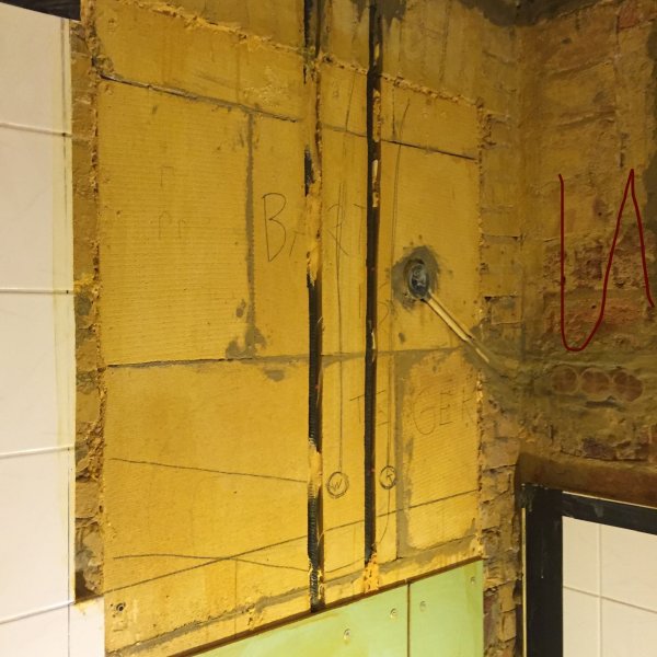

Ik woon op de bovenste etage van een flat van 4 hoog en de badkamer zit in het midden van de woning. op de foto is een muur te zien waar achter een spouw zit die volgens mij helemaal naar beneden gaat. maar de vlekken zijn ook te zien op een muur waar aan de andere kant mijn huiskamer zit (enkele muur)

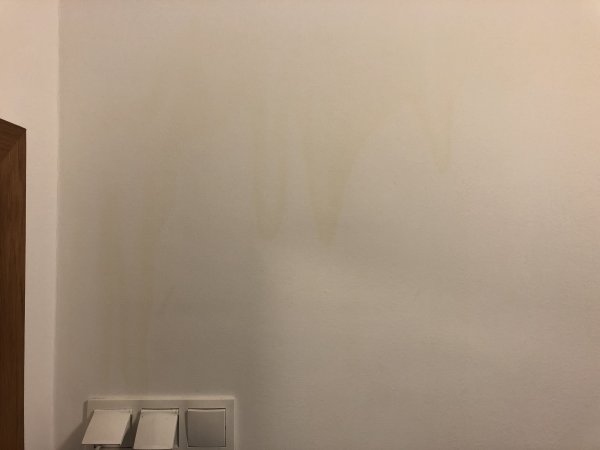

hier nog een foto op de foto zie je dit misschien niet goed maar de kleur van de vlekken zijn echt zo geel als de voorstrijk die er gebruikt is alleen wat lichter
de meeste vlekken zitten op de rechter muur van deze foto hier onder

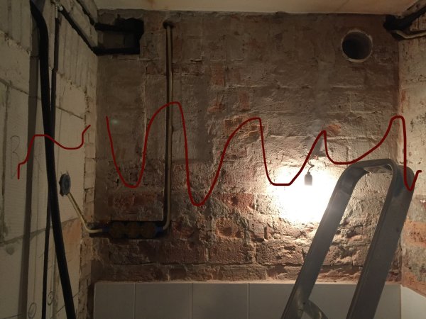

de baksteen muur (vrij poreus baksteen achtige steen) heb ongeveer met een roode lijn aangegeven waar het zit
Op de een na laatste foto zie ik nog tegels tegen de wand. Zijn deze alsnog verwijdert of is het gedeelte boven de tegels aangevuld tot onder en boven gelijk.

De tegels zitten daar nog, het is daar boven afgestuukt wat bedoel je met voldoende verwarmd? Dit is een foto uit 2016 om te laten zien wat er onder het stuc zit. In de badkamer heb ik geen verwarming

Die vlekken lijken heel erg op de lekvlekken op het enige stukje halfsteensmuur buitenmuur hier waar vocht op neerslaat en naar beneden drupt.

Het lijkt er meer op dat de muren door condens nat zijn geworden en het vuil wat op de muren zit naar beneden is gezakt met het condens, en nu weer op gedroogd is.
