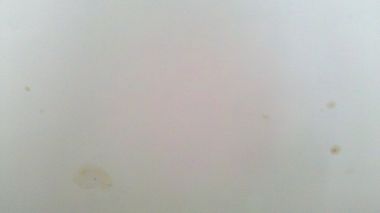

Hallo iedereen,
recentelijk beginnen er allemaal gele vlekken te ontstaan op de muur tussen mijn badkamer en slaapkamer. De vlekken zitten allemaal onderaan de muur, verspreid over de breedte. Voor zover ik weet zitten er geen leidingen in die muur. De vlekken lijken ook vrij willekeurig te ontstaan. Heeft iemand een idee wat het kan zijn?

    Een lekke kitrand aan de douchbak?

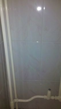

    Kan je een foto maken van die plek aan de buiten zijde en in de badkamer?

    Deze vlekken verschijnen op mijn slaapkamermuur. Links van de foto zitten nog een aantal plekken, maar als ik deze er ook op zou zetten, dan zou de foto onduidelijk worden.
    De badkamer ziet er al volgt uit. De verwarming die er hangt is blokverwarming. De loopt door het plafond van de woningen in ons gebouw, niet door de muur.De vlekken in de slaapkamer zit ook op vlekken waar die verwarming niet zit.

    Heb even een paar vragen:
    1)de bovenste foto zie ik we de vlekken hoever zitten deze van de vloer maar hoe is de vloer zitten daar ook vlekken kan ik zo niet zien?
    evt overzicht foto.
    2) word de vloer ook nat ter plekke van radiator?
    3) zitten de tegels geheel achter de radiator langs?
    4) is het erg vochtig in de douche?
    5) hoe zien de door voering van je cv pijpen er uit?

    De vlek die het laagste op de foto zit, zit ongeveer 10 cm van de vloer vandaan.
    Alles achter de radiator is betegeld, en de vloer daar word nauwelijks nat. Het is wel vochtig in de douche, maar ik laat normaal altijd wel de deur een beetje openstaan.

    Wat zit er op de muur van de slaapkamer?
    Is er iets gedaan of veranderd waardoor de vlekken op eens ontstaan.
    GinoZX
    Ik heb er zover niets aan verandert. De laatste keer dat er geverfd is, is denk ik 3 jaar geleden. Het muren zijn geverfd voor de verkoop van het huis. Ik zou niet weten wat voor verf ze hebben gebruikt.
    Henk253
    Dan zou je denken waarom hebben de vorige mensen die muren wit geverfd voor de verkoop.
    Hadden die er soms ook last van.
    Aan de vloer kan je niets zien dat hier wat gestaan heeft op deze plek.
    het lijkt net op roest of roet of vet vlekken.
