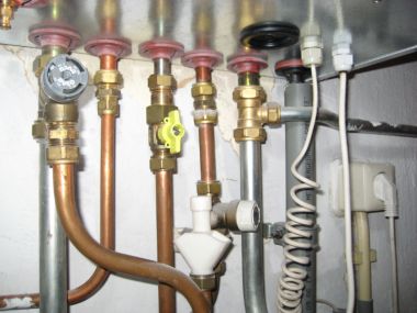

Een tijdje geleden is er een radiator tijdelijk losgekoppeld in verband met tegelwerk in de badkamer waardoor er een tijdje geen verwarming in het huis aanwezig was. Toevallig is er op dat moment een ventilator in onze CV Ketel (Valliant uit 1999, typenummer weet ik even niet) vervangen. Nu hangt de radiator weer en werkt de verwarming ook weer naar behoren (moet misschien nog eventjes ontlucht worden, maar het wordt weer warm).
Alleen is nu het geval dat er geen warm water uit de kraan komt. Ook niet lauw of koud water, maar echt helemaal geen water. De koud waterkraan doet het wel gewoon.
Waar zou dat aan kunnen liggen? Is dat misschien een instelling van de CV Ketel dat ook uitgeschakeld is tijdens het vervangen van die ventilator en dat weer even aangezet moet worden? Heb al gekeken naar de ketel maar kan niets vinden dat daar op duidt, maar om eerlijk te zijn weet ik ook niet echt waar ik naar moet zoeken, want ik heb er echt totaal geen verstand van.
Iemand een idee?
Als je een combiketel hebt dan denk ik dat de inlaatcombinatie oder de ketel dichtgedraaid is.
De inlaatcombinatie zit in de koudwateraansluiting naar je ketel toe.
Dit is de reden dat je geen warmwater hebt of überhaupt geen water uit de warmwaterkraan.

Aangezien je totaal geen idee had dacht ik ik plaats even een plaatje voor je.

Bedankt! Die knop heb ik inderdaad zien zitten, dus daar ga ik eens aan draaien. Is het nog verstandig om eerst de hoofdkraan uit te zetten en/of de ketel? Misschien dat er een boel druk op staat....?
Even voor de zekerheid twee fotootjes van hoe het er bij mij uitziet (want dat is net iets anders dan bij bovenstaande foto - namelijk geen linker draaiknop naast die grijze Duco).
Aan die Duco knop moet ik niet zitten waar daar zit een boel druk op kwam ik achter :), maar ik denk dat ik die witte aan de rechterkant moet hebben? Of is die gele draaiknop degene?
Bij uw situatie dus het gedeelte met de witte trechter. Hierbij de achterste witte knop verdraaien. Hiermee kun je de inlaatcombinatie dichtdraaien en openen.

Ik heb het geprobeerd, maar heb niet echt het idee dat het iets doet.
De knop zit redelijk vast en hij draait niet echt, maar klikt meer een slag als ik er met wat kracht aan draai (en hij kan dat maar 1 kant op). Dat heb ik een paar keer gedaan, maar er gebeurt niet echt veel.
Ik heb de kap er even afgehaald en zie daar nog een andere witte draaiknop zitten die op dezelfde buis uitkomt. Moet ik daar misschien aan draaien?

Nou, ik heb er aan gedraaid, maar er gebeurt helemaal niets. Heb 'm half open, en helemaal open en ook nog in combinatie met die andere knop (die dus niet echt wil draaien, maar meer na wat kracht zetten in de rondte klikt).
Geen enkel resultaat...
En die gele knop, wat doet die? Kan ik daar iets mee proberen?
Die gele is de gaskraan.
De knop waar je aan draaide en die toen klikte moet je niet hebben, dit is de 8 bar overstort van de inlaatcombinatie.
Je moet de knop hebben die daarachter zit, op de foto zie je deze tegen de muur zitten.
Deze sluit de koudwaterleiding naar je ketel af als je hem dichtdraait, 99% zeker dat dit de oorzaak is.

Waus24 zei:maar meer na wat kracht zetten in de rondte klikt).
Bij die klik zou er water uit moeten spuiten, en dat gebeurd niet anders was dat wel gemeld.
Conclusie: bij de inlaatcombie staat geen waterdruk dus er moet nog een afsluiter in het systeem dicht staan.

maar zit er geen tussen afsluiter van het water niet ergens nog dicht
Er kan alleen maar water uit de overstort van de inlaatcombinatie spuiten als er waterdruk op de ketel staat dus stopkraan open! :? :? :?
