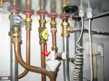

Geen water uit warm water kraan
Deze bedoel je Neesje?
Zou kunnen, alleen zit die op de een of andere manier half vast in de muur. Vraag me af of daar wel aan gedraaid kan worden, maar zal het eens proberen.
@Pietannemie: water spuit er wel uit als ik aan die grijze aan de linkerkant draait, dus daar staat wel druk op. En dat is heet water ook nog (dus moet goed uitkijken ben ik al achter).
Ah, Henk253 was me voor met het plaatje. :)
Daar moet je ook zeker niet aan draaien, dat is CV water.
Met een beetje pech gaat deze nu niet meer dicht en blijft druppelen zodat vervangen noodzakelijk is anders blijf je drukverlies in je CV systeem houden! :( :(
Nee, van die grijze blijf ik nu wel af. Schrok me rot toen ik daar gisteren even aan zat.. :) Maar gelukkig druppelt die niet, dus is dat nog in orde.
Henk253 schreef:
maar zit er geen tussen afsluiter van het water niet ergens nog dicht
Geen idee. Zou natuurlijk ook nog kunnen. Maar geen idee waar dat dan weer zit en hoe ik dat aan moet zetten dan.
Ik ga die achterste knop nog even proberen en anders dan moet ik denk ik iemand anders er toch even naar laten kijken. Want ik wil niet aan te veel dingen gaan draaien...
