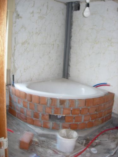

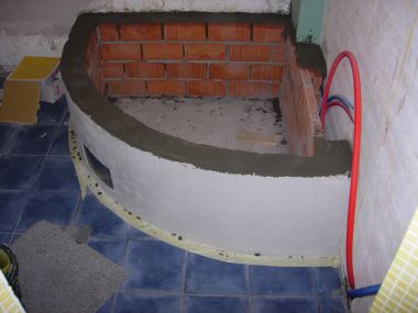

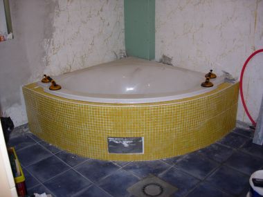

Monteynejeroen
Ik heb onze badombouw eigenlijk gewoon gemetseld met bakstenen, dan geplakt met cementine. en dan mozaïeken erop.
