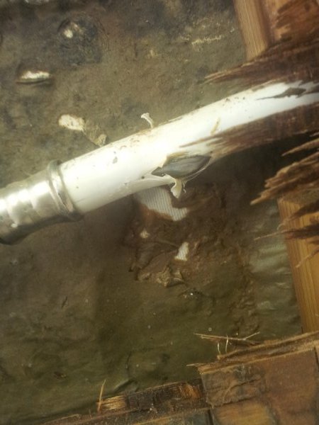

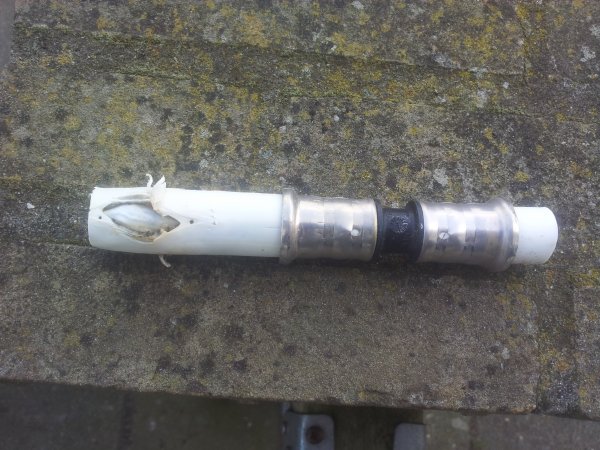

Ik ben dit ook eens tegengekomen : aan 2 zijden open geklapt. Oorzaak misschien vorst geweest maar de leiding zat er al jarenlang.
