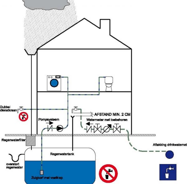

Ik heb twee toiletten en in huis en wil die "voeden" met een regenwatersysteem. In de tuin graaf ik een IBC van 1000 liter in. Via een filter pomp ik daaruit water naar de zolder waar een kleine (dag)tank ligt. Op die stijgende leiding tak ik de aansluitingen voor de toiletten af. De pomp is voorzien van een terugslagklep.
Zodra een reservoir leeg is, vult het met regenwater op vrij verval uit de zoldertank. Zo hoeft de pomp 's-nachts niet te draaien. Als de zoldertank leeg raakt, slaat de pomp aan tot de tank weer vol is. Dit is allemaal geen hogere wiskunde.
Echter, hoe sluit ik een Geberit UP320 aan op iets dergelijks? Ik wil namelijk óók de normale wateraansluiting behouden mocht de IBC leeg zijn. Voorkomen moet worden dat regenwater kan mengen met drinkwater.

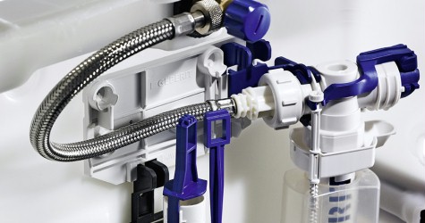

Als ik naar de tekening van het inwendige kijk, zie ik een afzonderlijk systeem om te spoelen én een systeem om te vullen. Kan ik die tweede dubbeluitvoeren? Dus een tweede stopkraan etc die ik kan bedienen door het paneel te openen en beide kranen open/dicht te draaien.

Hemelwater en leidingwater mogen nooit op elkaar aangesloten zijn.

Hiervoor zat er een apparte bak tussen, welke ook voor zwembaden gebruikt wordt zodat er altijd een scheiding blijft met het leidingwater.

Ik heb laatst een up320 geplaatst, deze heeft 2 plaatsen waar de inlaat kan. Aan de achterkant en aan de bovenkant.
Met 2 kranen en een t-stuk moet je kunnen maken wat je wil, echter mag dit volgens mij niet omdat je scheiding niet volgens de regels is, maar daar kan iemand anders beter over oordelen denk ik.

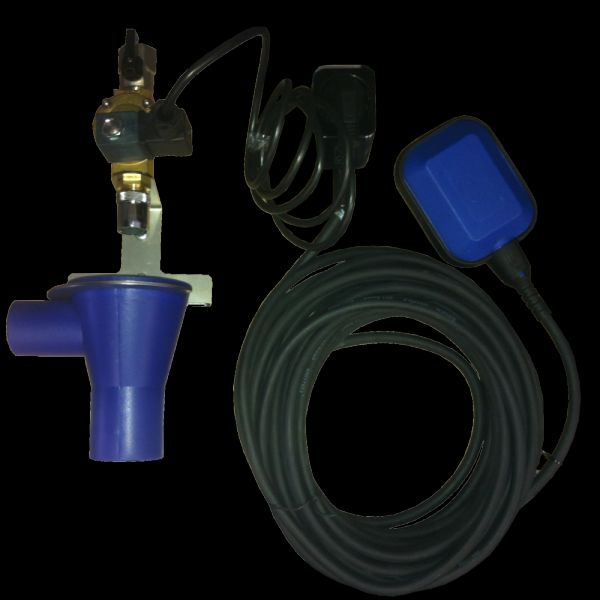

De oplossing is simpel en reeds aangedragen. om een optimale scheiding te waarborgen, vul ik de dagtank óf de IBC mbv een vlotter. dan hoef ik ook niet te klooien aan de Geberit.

Je kan in een stortbak twee vlotters hangen. Dit geeft geen risico op legionella. Maar je IBC met leidingwater vullen als deze te leeg is ook niet. Zorg wel dat de vulopening boven het waterniveau zit.
Ik was inderdaad voornemens de feitelijke vlotter laag in de tank te monteren en de feitelijk inlaat van de vlotter hoog om enig risico geheel uit te sluiten.
omdat jij een vlotter op drinkwater in je IBC wilt maken om zo inden nodig met drinkwater te vullen Daarom.
John

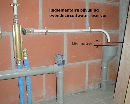

maw; de vlotter zit ergens onderin het vat. de handle naar de "waterschakelaar" verleng ik waardoor de toevoer zich feitelijk boven het vat bevindt. het water valt via een trechter of iets dergelijk in het vat. nogmaals: ALLES OM TE VOORKOMEN DAT ER REGENWATER IN HET DRINKWATERSYSTEEM KOMT.
in Belgie is regenwaterhergebruik vrij normaal. een snelle Google laat zien hoe ze het daar oplossen. da's precies wat ik ook ga doen. prima oplossing!
en hier:
laatste edit: hoe langer ik zoek, hoe meer oplossingen ik tegenkom.
